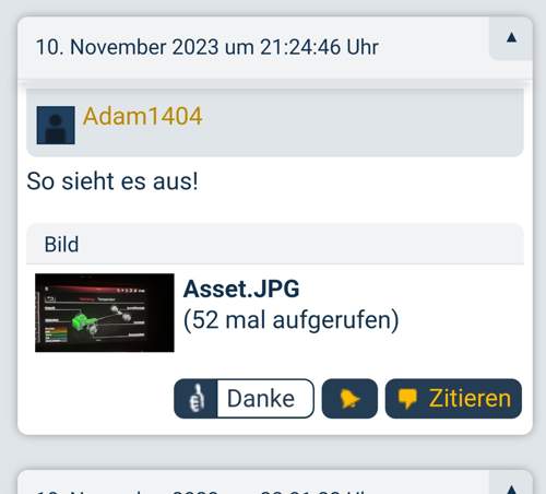

Gib oben 01100010 ein
Danach MMI Reset!
Okay werde ich morgen früh probieren danke für den tip
Hat geklappt werde morgen testen was der anzeigt
Wird es ab 80 grad was anzeigen!
Und wo findet man dann die Temperatur Anzeige im MMI????
im VC auf kleine Ansicht stellen
Wenn ich im VC auf " kleine Ansicht" Stelle, dann wird im MMI die Temperatur angezeigt???? Und wo da...bei "Fahrzeug, Einstellung,....
Kann ich nicht ganz nachvollziehen....
Im MMI gibts keine Öltemperatur.
@Adam1404 schrieb am 10. November 2023 um 21:24:46 Uhr:
So sieht es aus!
Geht um dies Codierung
Temperatur Anzeige

Benötigt man für diese Anzeigen das VC?
@olaf c220 sport schrieb am 11. November 2023 um 21:44:01 Uhr:
Ich habe es auch geschafft nur der G Meter funktioniert immer noch nicht
Die Reifen hatte schon vorher drin ab Werk
wie hast du es geschafft, dass dir der G Meter im RS Monitor angezeigt wird?
Der kommt von alleine mit rein beim RS Monitor. Hab’s gestern gemacht. RS Anzeige geht allerdings dann Fehler Motorsteuergerät. Keine Kommunikation Bodycontrol 1/Zentralelektronik. Start/Stop dann ausgegraut und nicht mehr wählbar….
Vielleicht auch Zufall. Mache es gerade rückgängig und Fehler bleibt
@Robert17767 schrieb am 11. November 2023 um 20:39:00 Uhr:
VC auf "klein" stellen:
Am Lenkrad sind links des Airbags Schalter, unter anderen einer, der VIEW heisst. Dieser macht das VC gross oder klein, und bei klein ist die Öltemp zu sehen
@Letani schrieb am 12. November 2023 um 14:59:48 Uhr:
eben nicht! Ich habe auch den RS Monitor codiert, aber kein GMeter im MMI. Nur im VC
