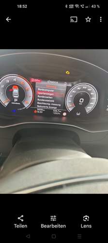

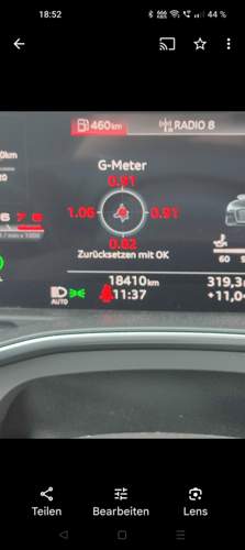

Was brauche ich denn das , das G-Meter funktioniert kann ich da irgentwas nachrüsten
@olaf c220 sport schrieb am 13. November 2023 um 12:54:50 Uhr:
Geht wohl nur mit einem Rainbowmodul 3. Generation
Leute, in meinem EB3 gibt es auch einen G-Meter-Bildschirm, aber der funktioniert natürlich nicht, da es kein RS ist.
Bei meinen funktioniert's....
Screenshot-2023-11-13-18-52-35-52-965bbf4d18d205f782c6b8409c5773a4
Screenshot-2023-11-13-18-52-30-52-965bbf4d18d205f782c6b8409c5773a4
Screenshot-2023-11-13-18-52-17-68-965bbf4d18d205f782c6b8409c5773a4
@pittyxp schrieb am 13. November 2023 um 17:20:08 Uhr:
Ich weiß von mind. zwei 50 TDI, wo der G Meter ab Werk funktioniert
Bei mir war das ab werk 50 Tdi
Hab es nur codiert.
Ich habe auch den 50 TDI und bei mir geht er nicht.
Zeigt keine Werte an.
Es muss ja scheinbar am Gateway liegen, eventuell mal den Autoscan der Fahrzeuge vergleichen?
bei FB gibt es eine RS Monitor Gruppe. Da ist man schon ein Stück weiter als hier. Wovon das abhängig ist, dass einige Fahrzeuge den Sensor für den G Meter haben und andere nicht, weiß man nicht. Mit einem Rainbowmodul der 3. Generation, welches am Gateway angeschlossen wird, funktioniert der G Meter in aller Regel dann aber. Die Sportanzeigen müssen trotzdem erst codiert werden.
Über diesem Weg läuft mein G Meter auch, aber wird nur im VC angezeigt. Nicht im MMI im RS Monitor.
