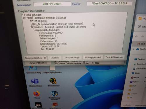

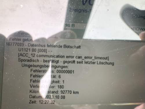

Der neue Code wir nicht übernommen woran kann das liegen
@olaf c220 sport schrieb am 7. Oktober 2023 um 20:30:53 Uhr:
Was meinst Du mit nicht übernommen ? Welche Software ? Speichern nicht vergessen ^^
Der neu code wird akzeptiert
Denn kommt Steuergerät wird neu gelesen aber es steht der alte drin
VCDS
Das ist normal und richtig so, wichtig ist das die Eingabe mit einer positiven Response erfolgt. Dann ist der Fehler sporadisch und lässt sich löschen
Habe den Wert ein zweites Mal berechnet und jetzt ist der Fehler weg! Habe es mit VCDS gemacht! Danke
