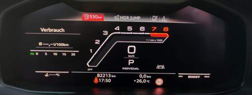

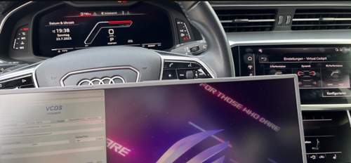

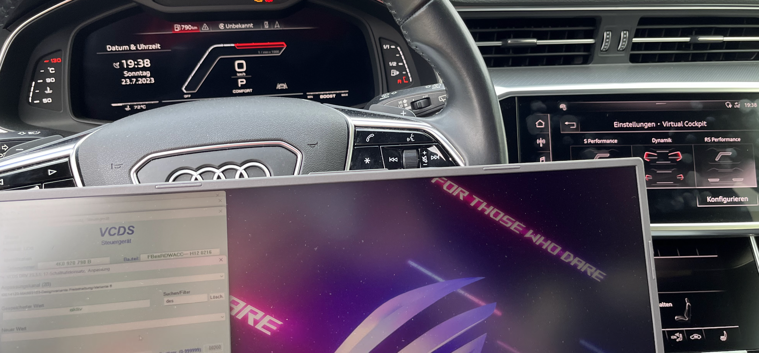

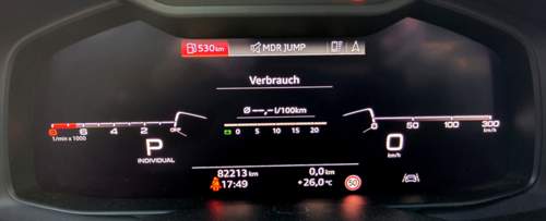

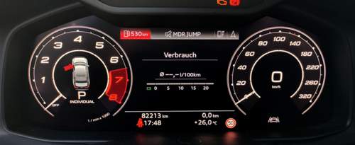

Heute habe ich mich an mein Virtual Cockpit gemacht und das Layout freigeschaltet. Habe alle Dateien für das VC Gen2 FPK2 da, falls jemand Interesse hat.
Benötigt wird eine SD Karte FAT32 formatiert und eine Möglichkeit zum codieren.
+2

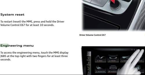

Um das Update von der SD Karte einzuspielen, muss der Engineering Mode aktiviert werden, in dem man mit zwei Finger, oben rechts auf den MMI Monitor, für ca. 3 Sekunden drückt.
