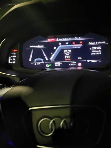

@flopyro schrieb am 19. September 2023 um 07:40:07 Uhr:
@C43_whiteprincess schrieb am 16. September 2023 um 18:23:08 Uhr:
Heute habe ich mich an mein Virtual Cockpit gemacht und das Layout freigeschaltet. Habe alle Dateien für das VC Gen2 FPK2 da, falls jemand Interesse hat.
Benötigt wird eine SD Karte FAT32 formatiert und eine Möglichkeit zum codieren.
Hallo @C43_whiteprincess
Ich stelle die Frage hier damit auch alle andere davon profitieren.
In deinen Fotos haben alle das Layout "RS". Leider habe ich ein nur einen Rentner A6 40TDI, falls ich die bei mir flashe, gibt es da nicht Probleme mit den Anzeigen ?
Ist dein Fzg. auch ein RS ?
vielen dank !
update: ich habe nochmal in einen anderen Forum gelesen dass die RS anzeigen nur für Benziner geeignet sind --> hat bei der Drehzahl immer bis 8000 Umdrehungen. Beim Diesel funktionieren nur die "S" Anzeigen...und natürlich auch Standard...diesel - 6000 Umdrehungen.
Ja es geht auch beim 2020er modell...
Ich habe ein 2019 Modell mit:
HW-Nummer: 4K0920790C
HW-Version: H11
SW-Version: 0156
Und habe die Rückmeldung von @C43_whiteprincess bekommen dass es funktionieren sollte.
Es steht in den vorherigen Seiten dieses threads.

@olaf c220 sport schrieb am 20. September 2023 um 19:01:39 Uhr:
Geht das jetzt auch bei einem 40 TDI Modell 2020 oder nicht
Habe es eben gemacht funktioniert
Der G Meter geht nicht aber die Boost Anzeige funktioniert

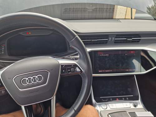

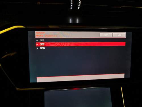

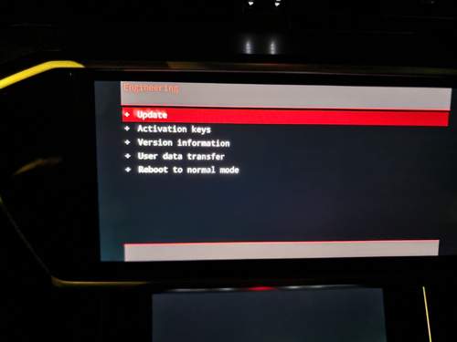

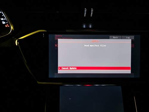

OK, habe die Dateien für SW0095 auf eine SD karte kopiert (im root folder)
SD karte im SD kartenleser gesteckt (im Auto natürlich)

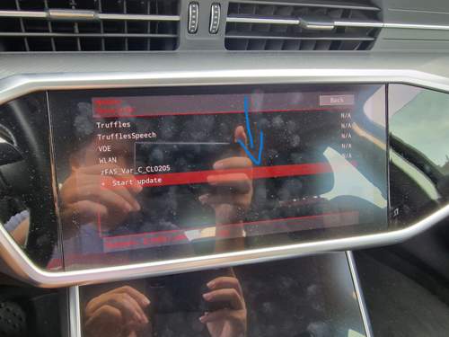

Das MMi im engineering modus gestartet danach auf Update --> SD2 --> es werde die Dateien gelesen --> die einzige verfügbare Option ist das Kombi Instrument --> Und danach komme ich zu einer Lister mit "Update Selection" letzte 2 bilder, was mache ich hier ? muss ich etwas auswählen...oder einfach nur blind "weiter" drücken ?
*ja ich hab die Hosen voll ....hab so manches kaput geflasht in meinem Leben.

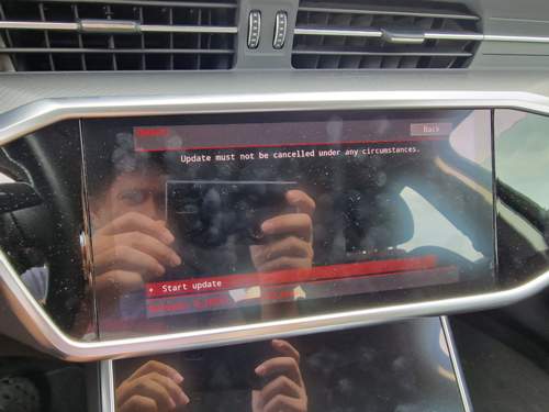

Naja das Risiko was passieren kann bei sowas sollte VORHER jedem klar sein; und generell wenn man nicht genau weis was man macht; woher die daten stammen; rate ich dir zur Vorsicht
und deine Bilder zeigen den Punkt das es ein update für das VC ist ; daher steht dort auch ein "Y"
der normale weg ist danach das update zu starten ;)
so, heute morgen habe ich mich wieder getraut weiter zu gehen.
eigentlich musste ich nur nach unten scrollen und das Update Starten (Bild 1) --> es verden sehr viele Dateien installiert, etwa10 minuten dauert es danach kommt man zum bild 4 und man kann erkennen dass symbol für der Spurhalteassistent ein bisschen anders aussieht, also hast du eine andere Software drauf SW0095 --> das MMI startet neu im Engineering Modus, und man kann sehen dass beim KI "OK" steht.
So, jetzt habe ich das MMI im normalen Modus gestartet, also engineering verlassen, die SD Karte mit der SW0216 vorbereitet, die SD karte wiere reingesteckt, und wieder im Engineering modus reingegangen --> beim Kombi Instrument was jetzt ein "S" zu sehen --> wieder nach unten gescrollt und das Update gestartet --> nach weitere 10 Minuten war das Update drauf und ich konnte aufatmen --> MMI wurde neu gestartet und beim Kombi Instrument stand diese Mal "Old". --> das MMI im normalen modus gestartet, und es waren schon 3 Ansichten verfügbar für das Virtual Cockpit --> jetzt über OBD11 die Layoust codieren Bild 10 --> und schon sind sie verfügbar Bild 11--> auch bild mit VCP bild 12 --> nochmal gegenübergestellt Ausgangssituation und Ergebniss, Bild 13 und 14.
vielen vielen Dank an alle die mir dabei geholfen haben !!!

@C43_whiteprincess schrieb am 21. September 2023 um 16:44:43 Uhr:
Hier sind die Dateien für alle die es interessiert.
https://drive.google.com/.../view?usp=drivesdk
Ist das die 095 von Congo plus neuestes Update ?
Ja, auf FW 0216.
Gerade gesehen / geladen … sogar mit Anleitung. Top, großes Dankeschön für die Mühe.
