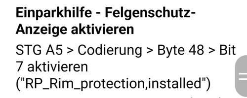

Habe die Felgenschutz-Anzeige codiert.
Jetzt muss ich nur noch testen ob sie auch funktioniert.
Screenshot-2022-11-14-16-06-40-38-40deb401b9ffe8e1df2f1cc5ba480b12
@Robert17767 schrieb am 16. November 2022 um 14:00:21 Uhr:
Das funktioniert nicht habe ich probiert
Aber die Ansicht sieht gut aus....
wenn auch ohne nutzen...
schade. ;-()
Werde es wieder zurück codieren ??

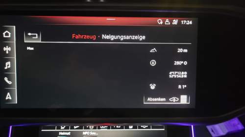

Ich habe die folgenden Einträge zum Offroad-menü hier aus dem Faden zusammengetragen:
5F -> Anpassungen
  1. Car_Function_Adaptations_Gen2-menu_display_compass > activated
  2. Car_Function_Adaptations_Gen2-menu_display_compass_over_threshold_high > activated
  3. Car_Function_List_BAP_Gen2-compass_0x15 > activated
  4. Car_Function_List_BAP_Gen2-compass_0x15_msg_bus > Comfort data bus
  5. Car_Function_Adaptations_Gen2-menu_display_angle_of_slope > activated
  6. Car_Function_Adaptations_Gen2-menu_display_angle_of_slope_over_threshold_high > activated
  7. Car_Function_List_BAP_Gen2-Angle_Of_Slope_0x24 > activated
  8. Car_Function_List_BAP_Gen2-Angle_Of_Slope_0x24_msg_bus > Comfort data bus
  9. BAP2 Generation Erweiterung ist der APK chassis_control_0x57 >activated
  10. BAP2 Generation Erweiterung ist der APK 0x57_msg_bus > Comfort data bus
74 Fahrwerkssteuerung -> lange Codierung
  1. Neigungsanzeige auf verbaut
44 Lenkhilfe -> lange Codierung
  1. chassis_level_information auf aktiv.
Wie im Bild zu sehen ist, funktionieren nur die Anzeigen auf der rechten Seite und ich habe den Eindruck das mittig etwas fehlt. Ich habe allerdings die Busruhe nicht abgewartet... vielleicht kommt da ja noch etwas.

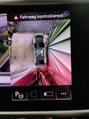

@Chief_Webber schrieb am 29. Oktober 2022 um 16:46:40 Uhr:
Das ist normal, der Manövrierassi schützt dich beim Parken vor nem Crash. Mit Anhänger ist der logischerweise dann immer aus.
Der Trailer Assistent funktioniert nur mit 360 Kamera, meines Wissens.
Hab mal nen Anhänger angehängt, bei mir kam dann tatsächlich auch das Symbol. Allerdings konnte ich nicht mit den Fingern fahren 😕 muss das nochmal bei Gelegenheit probieren.
Hast du den Trailerassi mal erfolgreich testen können?

@Letani schrieb am 5. Dezember 2022 um 19:09:26 Uhr:
Sorry, nein noch nicht probiert. Codiere es asap nach und gebe Bescheid.
