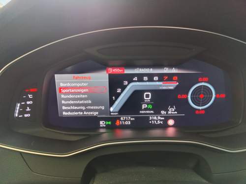

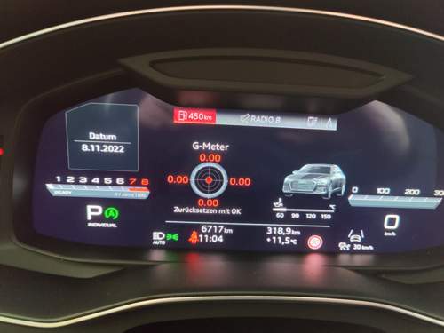

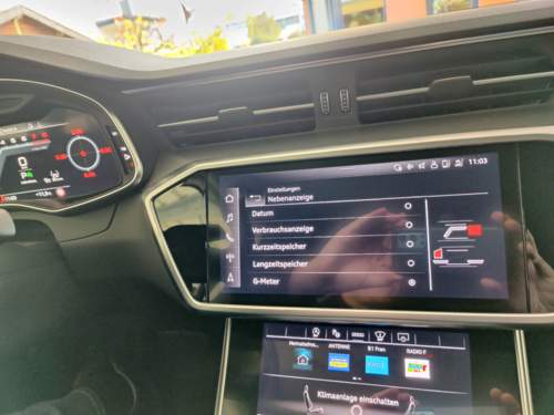

@Robert17767 schrieb am 7. November 2022 um 18:34:22 Uhr:

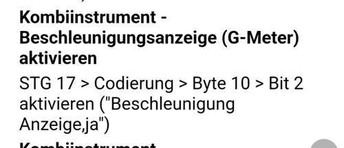

Etwas unpräzise ausgedrückt, das VCP auf Sportanzeige und dann gibt's den neuen Eintrag G- Meter. Der vor der Codierung nicht zur Auswahl stand.
Geht’s etwas genauer? 😁
Nur, dass wir vom gleichen reden: die Sportanzeigen im Virtual Cockpit Menü sind ja der G-Meter und diese Anzeige mit Drehmoment und Leistung. Beides lässt sich über StG 17 codieren (meistens aber ohne Funktion).
Das was du hier zuletzt gepostet hast ist die Virtual Cockpit Ansicht „S-Performance“ (die wählt man im MMI - Einstellungen - Anzeige & Helligkeit - Virtual Cockpit). Die haben eigentlich nur die S und RS-Modelle (bei RS zusätzlich RS-Runway).
Wie genau hast du die nun mit VCP rein bekommen?
Sport-Anzeige= S-Performance (mein Fehler) Virtual Cockpit Ansicht „S-Performance“ (die wählt man im MMI - Einstellungen - Anzeige Virtual Cockpit).
Da auf konfigurieren (Rechte-Ansicht) und Sport-Anzeige auswählen.
Codierung siehe Bild
Funktioniert anscheinend nicht bei allen A6
Screenshot-2022-11-08-08-38-41-52-965bbf4d18d205f782c6b8409c5773a4
Anbei noch ein paar Fotos.

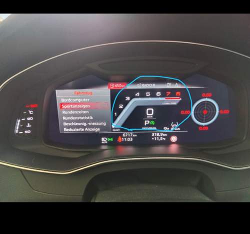

@Robert17767 schrieb am 8. November 2022 um 08:44:07 Uhr:
Du hattest automatisch diese S-Performance Ansicht zur Auswahl nach dieser Codierung?! Kann ich mir grad nicht vorstellen.
@Chief_Webber Voraussetzung für die "Sport"-Ansicht im VC ist das "Virtual Cockpit Plus" welches mit Modelljahr 2020 eingeführt wurde und z.B. bei den PHEVs nicht angeboten wird. Nachträglich reincodieren lassen sich die zwei neuen Darstellungsoptionen nicht.
@ChripZ schrieb am 8. November 2022 um 13:20:00 Uhr:
Jetzt wird ein Schuh draus, danke 😁
