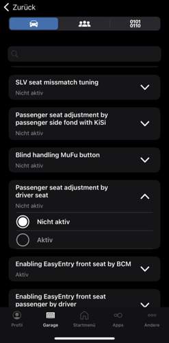

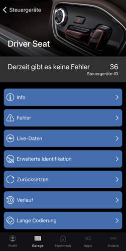

Jemand ne Idee warum ich nicht ins STG 06 komme? Bzw es mir nicht angezeigt wird? 36 für Fahrersitz ja 06 für Beifahrer nein. Wollte die Verstellung fürn Beifahrer vom Fahrers aus codieren
vermutlich weil du keins hast
Und warum sollte ich keins haben? Wenn die Sitze elektrisch sind und der Fahrer auch eins hat?
@berbo_RS laut OBDEleven geht es in STG 36
Dfd2878d-06c7-4705-a90b-1eedf00598a0
1c7d4712-e3ad-4a91-80b8-acc68a17728b
Memory oder Massage sonst ist kein stg verbaut ^
@McMSH schrieb am 31. Oktober 2022 um 07:20:26 Uhr:
Na eben nicht. Das ist der Fahrersitz. Damit rührt sich der Beifahrer nicht. Hab die Antwort ja jetzt bekommen. Hab nur Memory im Fahrer, somit kein STG fürn Beifahrer
Ich habe Memory und gestern ist der Codierer nicht reingekommen, man braucht wohl Komfortsitze, damit kriegt man 1/2 Position auch für den Beifahrer als Taste.
