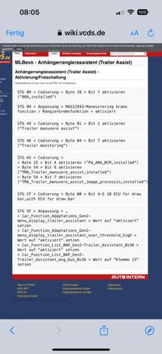

Hier mal ein interessanter Link!
https://wiki.vcds.de/index.php/MLBevo

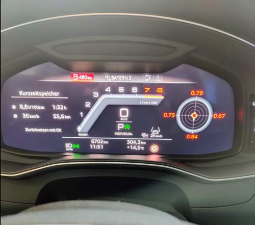

Anbei noch ein Bild von der Sportanzeige
Heute zufällig entdeckt. ;-)

@Chief_Webber schrieb am 29. Oktober 2022 um 16:46:40 Uhr:
Das ist normal, der Manövrierassi schützt dich beim Parken vor nem Crash. Mit Anhänger ist der logischerweise dann immer aus.
Der Trailer Assistent funktioniert nur mit 360 Kamera, meines Wissens.
Hab mal nen Anhänger angehängt, bei mir kam dann tatsächlich auch das Symbol. Allerdings konnte ich nicht mit den Fingern fahren 😕 muss das nochmal bei Gelegenheit probieren.
Hatten die Codierung auch mal getestet und das gleiche Verhalten festgestellt. Scheint noch etwas zu fehlen, damit er die Eingaben auf dem unteren Display verarbeitet.
@ChripZ schrieb am 7. November 2022 um 14:21:27 Uhr:

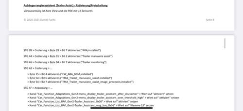

Die beiden Codierungen weichen auch minimal voneinander ab.
In der Wiki ist im StG 9 noch die Rede von einer Anpassung, im StG 5F ist in der Wiki die Menüfunktion an sich aktiviert und nicht „After disclaimer“. Allerdings weiß ich nicht was StG CF sein soll?
Ich probiere die Wiki Codierung nochmal aus und berichte.
@Robert17767 schrieb am 7. November 2022 um 12:27:10 Uhr:
Würde mich auch interessieren wie du die sportanzeigen herbekommen hast?
Steuergerät CF ist für den Spurwechsel Assistent! Bitte daran denken MLBEVO Plattformen ist nicht nur Audi auch VW Tiguan und wahrscheinlich auch Touareg.

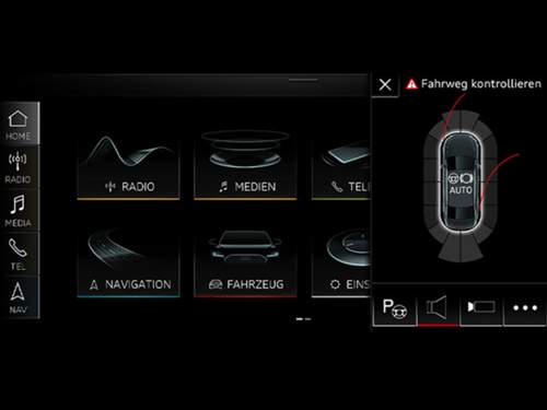

Habe heute mal den Mannöver Assistent codiert. Es wird alles angezeigt aber ist noch Grau und Durchgestrichen.
Werde morgen noch den Parklenkassisten codieren. Ich meine mal irgendwo gelesen zu haben, dass die irgendwie zusammen hängen. Kann ich mir auch gut vorstellen, da der PLA selbstständig lenkt. Was der MA auch machen soll...

@Chief_Webber schrieb am 7. November 2022 um 14:26:48 Uhr:
"draw bar" klingt von der Bezeichnung her zumindest schon mal gut. Bin gespannt auf deine Rückmeldung 🙂
Habe da gerade noch ein interessantes Bild gefunden...
Das Symbol vom PLA in der Anzeige vom MA. Könnte dann die Variante mit Softkey sein...
@C43_whiteprincess schrieb am 7. November 2022 um 12:28:26 Uhr:
Bei welchem Modell? Codiert?
Siehe Seite 207
Da ist die Codierliste und ein paar Fotos
Aber in der Liste finde ich keine Sportanzeige nur das G Meter. Du kannst jetzt also mit der View Taste, auf diese Anzeige wechseln?
Etwas unpräzise ausgedrückt, das VCP auf Sportanzeige und dann gibt's den neuen Eintrag G- Meter. Der vor der Codierung nicht zur Auswahl stand.
