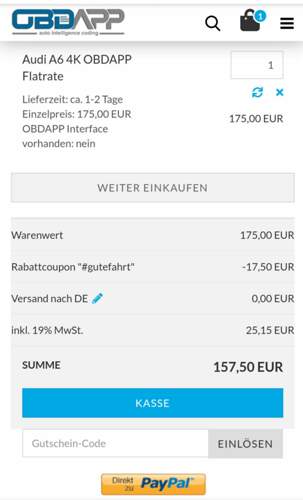

Könnte ich mit der Obdapp.de alles "selbst" codiert. Wirklich sehr einfach und jederzeit auf Werkeinstellung zurück zusetzen. Die Flatrate kostet im Moment (Gutschein #gutefahrt ) 157 €.

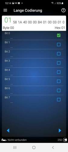

Da mein Fahrzeug morgen zwecks Update zum Händler geht, möchte ich es wieder auf Serienstand bringen. Dabei ist mir jetzt zufällig im Verlauf die unten angehängte Änderung aufgefallen und jetzt bin ich völlig verwirrt.
Im Steuergerät 36 hatte ich definitiv nichts geändert, da nur Chirp im 46 geändert. Auch zeitlich liegt diese Änderung erst nach dem Scan, den ich ganz am Schluß gemacht hatte.
Was kann das sein?
Sollte ich das rückgängig machen?
Help please, Danke!
Screenshot-20210422-101354-obdeleven
Screenshot-20210422-101435-obdeleven
