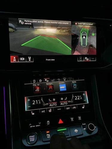

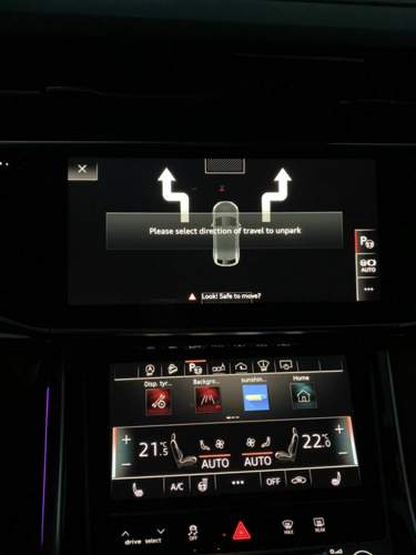

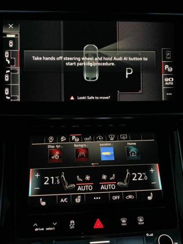

Die IPA-Codierung ist sehr kompliziert. Es ist nicht nur eine Änderung einiger Codes und Anpassungen. Es ist jedoch keine Parametrierung erforderlich.
Um eine IPA zu codieren, benötigen Sie:
1 / Working MA
2 / Verbindung der Taste "P" mit zFAS (das Kabel ist in den meisten Autos bereits vorhanden)
3 / zFAS in mindestens AM-Version (0293)
Ich halte unabhängiges Experimentieren für riskant, da es in vielen Modulen zu Fehlern führen kann, die schwer zu löschen sind.
@retomy schrieb am 26. Oktober 2020 um 16:38:31 Uhr:
1 / Working MA
Ich bestätige deine Worte. Ich habe IPA + MA erfolgreich aktiviert. Gute Nachrichten - Parametrisierung ist nicht erforderlich (aber zFAS SW darf nicht spätestens 0293 sein). Codierungen und Anpassungen sind jedoch komplexer und werden in mehr STG benötigt, die auf den vorherigen Seiten erwähnt wurden. Außerdem muss ein neues Bedienfeld mit P-Taste installiert werden, damit Parking Pilot aktiviert wird. Der Manöver-Assistent funktioniert ohne physische Schaltfläche (Entschuldigung, wenn die Google-Übersetzung einige Bedeutungsfehler gemacht hat).

Weil dies Kufatecs Know-how ist, Kumpel, und ich muss ihnen gegenüber fair sein. Das Codieren in meinem Auto erfolgte mit einem Dongle und nicht durch Eingabe von Codes und Anpassungen durch mich.
Was ich helfen konnte, tat ich.
