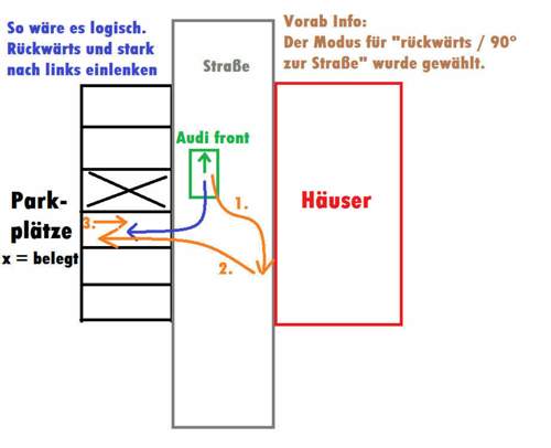

Ich hab mal den Picasso in mir erweckt, um euch mal ein Beispiel zu demonstrieren (siehe Anhang).
In dem Bild sind links Parkplätze (90° Winkel zur Straße) markiert. Ich fuhr mit dem Auto links an dem Fahrzeug vorbei und habe dann den Vorgang mit dem Halten des P-Buttons gestartet (zuvor wurde links gescannt). Man hätte erwartet, dass er rückwärts fährt und nach links einschlägt und zu einem späteren Zeitpunkt ggfls. noch einmal korrigiert, rechts einschlägt und nach vorwärts fährt (usw.).
Der Audi fuhr erst mal nach hinten und hat erst nach rechts und dann nach links eingeschlagen, so dass ich ziemlich nah an der Hauswand auf der rechten Seite war (Fahrweg 1). Dann fuhr er gerade aus und schlug links ein, um vorwärts einzuparken (Fahrweg 2)... na gut... und dann würde er prinzipiell noch einmal nach hinten fahren (ich habe dann abgebrochen, weil der Vorgang sinnlos war).
Was ich auch bei dem System bemerkt habe (wie gesagt, ich habe es heute nur kurz getestet): Es kann NICHT rückwärts ausparken. Ist das bei @mossox usw. auch so? es geht wohl nur vorwärts (linke Seite/rechte Seite)??!! Oder habe ich da noch was übersehen.

Dann hast du aber ausgewählt, dass er vorwärts in die Parklücke reinfährt.
Die Möglichkeiten des Einparkvorgangs werden ja angezeigt.
Du hättest rückwärts-links wählen müssen.

Das habe ich auch, wenn du dich auf mein Picasso-Bild beziehst ;-)
Wie gesagt, komisch... ich werde es die Tage noch einmal testen.
