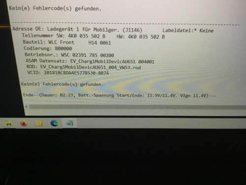

Ich hatte gestern ein Abbild gemacht und denn einen Auto Scan am Ende des Scans siehe Foto hatte ich keine 12 Volt mehr ist das normal

11.5V ist keine Batterie am Ende oder Tod ! Das ist normal wenn die Zündung an ist …

Ich hatte ja ein Ladegerät abgeklemmt im Motorraum an den Klemmen aber trotzdem war die Spannung bei 11,4 Volt wie auf den Foto zu sehen .
Denn hatte ich es richtig gemacht wird wohl doch die Batterie defekt sein

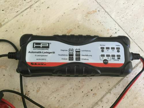

Vielleicht habe ich ja das falsche was empfiehlt ihr denn
Das wurde mir vom Autozubehör empfohlen für mein Auto
03a520f0-1db8-4781-a968-f000312c12ec
Das sieht zumindest mal so aus, als sollte es das tun wofür es bestimmt ist....
Aber wenn es nur einen Ladestrom von 4 Ampere liefert, dann kann das Ladegerät die Batterie natürlich nicht zu 100% puffern, wenn du die Zündung eingeschaltet hast. So ein A6 4K zieht bei Zündung ja alleine um die 25A soweit ich mich erinnern kann
Das würde erklären warum die Batterie trotz Ladegerät leer ist wenn ich länger die Zündung an habe.
Ich kann mir ein neues kaufen daran soll es nicht liegen aber was ist denn für den A6 ausreichend wäre toll wenn ich einen Tip bekomme
Wenn du die Erwartung hast, dass das Ladegerät soviel Ladestrom liefert, sodass die Batterie nix leisten muss, und du die Zündung auch 10 Jahre eingeschaltet lassen kannst, brauchst du eben mal mindestens eins mit 20-25 Ampere Ladestrom.
