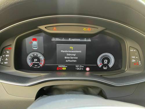

So, ich habe mal die Codierung von mir und @olaf c220 sport verglichen (danke nochmal!). Nichts auffälliges.
Was mich aber wundert ist, dass jedes mal, wenn ich das Steuergerät 17 neustarte, eine Fehlermeldung zum Manövrierassistenten kommt (siehe Anhang)
Dieser funktioniert aber normal und die richtigen Bits und Anpassungen sind korrekt gesetzt.
Bei jedem löschen wird die Fehlermeldung jedes Mal wieder neu gesetzt.
@Beogradjanin schrieb am 25. Februar 2021 um 17:58:16 Uhr:
Ähnliches Problem habe ich mal in einem anderen Forum gelesen. Da hat es geholfen die Batterie für eine gewisse Zeit abzuklemmen...
Ich muss mal deinen Tipp befolgen, hatte bis jetzt nur noch nicht die Eier dazu :-D (wenn man es so direkt sagen darf)
