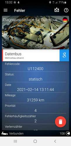

Es war mal die Frage nach dem Bergabfahrassistenten...
03 brakes
byte 8 bit 7
byte 23 bit 0, zusammen codieren
09 central electrics
byte 15 bit 4
5F Multimedia
Car_Function_Adaptations_Gen2
menu display brake function, not_activated activated
menu display brake function over threshould high, not_activated activated
Car_Function_List_BAP_Gen2
brake 0x2b, not_activated activated
brake 0x2b msgbus, not_activated terminal 15
Habe ich allerdings noch nicht getestet...

Die Codierung des Berabfahrassistenten funktioniert. Jedoch steht jetzt im 19er ein Fehler, Mehrverbau erkannt. Dieser lässt sich löschen, kommt aber wieder. Jemand ne Idee?
So sieht das aus
Screenshot-20210214-133209-obdeleven
Gelöscht.
Ich musste die Gateway Verbauliste aktualisieren.
Fehler gelöscht.
Also kann der Bergabfahrassistent auch codiert werden.
Wobei es sicher eher Spielerei ist. Aber, ein Schaltersymbol mehr, das leuchtet =D
