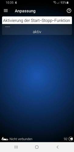

@hadez16 schrieb am 17. Januar 2021 um 10:14:40 Uhr:
Naja, seitdem Start-Stop kein eigener Taster mehr ist, sondern im Touch-Gedöns integriert ist, sind Module wohl nicht mehr so einfach zu realisieren. Ob es dafür schon eines gibt, keine Ahnung.
Du meinst also, dass dieses durch einen Tuner realisiert wurde?
@Olli71 schrieb am 17. Januar 2021 um 10:17:11 Uhr:
Naja, seitdem Start-Stop kein eigener Taster mehr ist, sondern im Touch-Gedöns integriert ist, sind Module wohl nicht mehr so einfach zu realisieren. Ob es dafür schon eines gibt, keine Ahnung.Du meinst also, dass dieses durch einen Tuner realisiert wurde?
Ich vermute entweder Kennfeld-Programierung beim Tuner (Motorsteuergerät), oder ein Modul, welches bei Zündung die richtigen Nachrichten auf den Bus schickst...
Ein APK im Motorsteuergerät. Leider schlägt es bei nicht aktiv Alarm beim Motorneustart.
@Olli71
Ist ein Modul.
In einem anderen Forum steht zu diesen Video geschrieben:
"The most useful feature of StartStop system would be, that last status would be stored for next car start. So if you turned off it once, it would stay off as long as you manually would turn it on again. Unfortunately this is not possible in Audi's originally. But with small additional box, problem could be solved."
Beachten Sie, dass das Video von Zeit zu Zeit einen Ton zeigt, der auf einen Fehler in einem Fahrzeugsystem hinweist. Es scheint, dass diese Störung der Fahrzeugsysteme in einigen Modulen zu Fehlern führen kann.

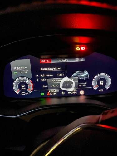

@Olli71 schrieb am 10. Januar 2021 um 10:22:29 Uhr:
@Girnomio schrieb am 8. Januar 2021 um 22:41:53 Uhr:
Hallo,ist es möglich, dass man manuell auf Tagfahrlicht schaltet, auch während der Fahrt? Das Symbol verschwindet bei mir, sobald ich fahre.
Symbol? Was für ein Symbol? Stehe ich gerade auf dem Schlauch?
Dieses Symbol hier, ist allerdings nicht Tagfahrlicht, sondern Standlicht. Wenn man fährt, erscheint das Symbol nicht mehr zur Auswahl, sondern lediglich die Fahrlichtautomatik und Abblendlicht. Da ich aber finde, dass das Abblendlicht immer extrem früh angeht (ja, ich habe die Steuerung auf spät stehen ;-) ), würde ich es gerne auf Standlicht bzw. Tagfahrlicht stellen.
Von der Sichtbarkeit für andere kein Problem, da ich die Rückleuchten mit den Tagfahrleuchten codieren ließ.
STANDlicht. Nicht FAHRlicht
Standlicht ist üblicherweise gegenüber dem Tagfahrlicht gedimmt und deswegen nicht zu empfehlen.
Evtl kann man in einem APK dafür sorgen, dass das TFL bei Lichtschalter „Off“ angeschaltet bleibt.(wie so oft bei VWAG)
@WAUZZZZ schrieb am 17. Januar 2021 um 20:36:29 Uhr:
Darauf habe ich gewartet! Danke, ich kenne den Unterschied. ;-)
Du vermutest jedoch nur, dass es sich Codieren läßt. Bei meinem A5, den ich vorher fuhr, ging das, dass weiß ich auch.
