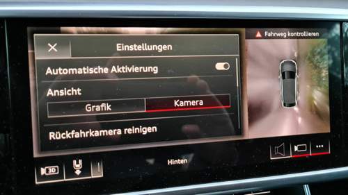

Mein Avant gebaut 10/19 hat den MMI Menupunkt auch. Momentan würde ich mal vermuten, dass man zumindest als Avant Fahrer nur an der richtigen Stelle suchen muss:
Bei eingelegtem Rückwärtsgang bzw aktiver Rückfahrkamera das 3-Punkte-Menu öffnen (sofern ich das jetzt gerade richtig im Kopf habe).
Die Reinigungsfunktion liegt zumindest nicht direkt auf der Oberfläche.
Bei der Limo soll es wohl genauso funktionieren.
Beim Avant kann man alternativ in gleicher Situation auch die Heckscheibe waschen, dann wird die Kamera auch gereinigt.
Ansonsten kann ich gerne die Codierung durchgeben, wenn mir jemand sagt, in welchem Steuergerät ich nachschauen soll.
Mein 2019 limo hat auch Kamerareinigung Funktion
Nicht falsch verstehen. Den Schieber an/aus für die Reinigung habe ich. Aber damit funktioniert das nur bei R und Wischer an, Wasser auf Heckscheibe. Das möchte ich aber nicht, da die Heckscheibe sonst schnell völlig verkratzt ist.
Schieber?
Nee, ich klicke auf "Rückfahrkamera reinigen" und dann wird auch nur diese gereinigt, ohne Scheibe.
Der Schieber ist bei mir für die automatische Aktivierung der Kamera.

Wie reinigen die Leute mit Limo die hintere Kamera?
Über welchen Hebel oder welchen Punkt?
Wie gesagt, bei meinem A6 EZ 07/2018 gibt es links eine Düse, aber keine Option zum Reinigen. Laut Audi Service-Partner hat meine Limo es definitiv nicht.
@Beogradjanin
Bei mir sieht es so aus wie bei Car-Mayday und die Düse reinigt auch. Limo EZ 10/2018.
M.f.G. Wolfgang
@wolfgang253 omg. Ich habe es auch!
Rückwärtsgang rein und auf die drei Punkte drücken. Dann sehe ich den Punkt auch. Juhu!!!
So auch bei meiner Limo
