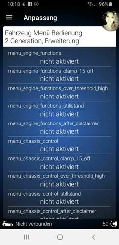

Guten Morgen...
Weiß vielleicht jemand was diese Einträge mit engine bewirken oder vielleicht darstellen?
Screenshot-20201114-101802-obdeleven
