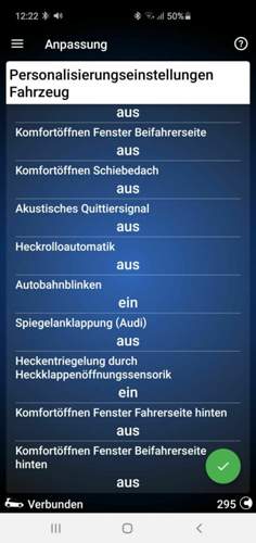

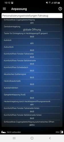

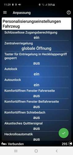

Falls es jemanden interessiert. Es gibt einen Anpassungskanal im stg46, wird der aktiviert, öffnet sich das Fahrzeug bereits wenn man ca. 30cm von ihm weg ist. Man muss nicht den Türgriff betätigen.
-schlüssellose Zugangsberechtigung automatisches öffnen auf aktiv setzen
Naja, den Türgriff musst Du selbst ja eh ziehen. Hätte nur den Vorteil das die anderen Türen dann vielleicht kurz vorher geöffnet werden könnten. Interessanter fände ich ein automatisches verschließen, sobald man 30 cm entfernt ist.
@steviec Ziemlich cool die Funktion. Bist du sicher, dass die beim A6 funktioniert. Mein Stand war, dass das nur beim A8 geht. Ich hatte das nämlich auch mal eingestellt, allerdings hat sich das Auto nicht geöffnet.
Würde es nämlich auch gern nutzen, weil sich immer sämtliche Mitfahrer beschweren, dass sie warten müssen, bis man am Türgriff zieht 😁
Busruhe muss man abwarten, hab es an meinem mj2020 A6 vorhin eingestellt, also da funktioniert es.
Bei mir steht es ab Werk auf ein, 19er Modell funktioniert aber leider nicht
Das ist aber nicht der Kanal den ich meine. Sh. Markierung Bild
Hi vielen Dank die Option gibts bei mir leider nicht wohl doch zu alt
