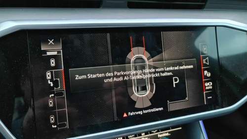

Nochmal zum Parklenkassistenten:
Ich habe nun diverse Selbststudienprogramme (A8, A7, A6 alle MLB Evo) von Audi von vorne bis hinten durchgelesen.
Mir ist weiterhin unklar, welche Rolle das BCM (Stg 09) spielt, wenn die Umgebungskameras verbaut sind.
In diesem Fall sind die Kameras und die 12 Ultraschallsensoren (der 6. Generation) direkt an das Stg A5 (zFAS Variante C) angeschlossen und dieses Stg übernimmt die Auswertung der dies bezüglich übergebenen Messwerte. Dieses Stg fungiert sodann als Master für die Umgebungskameras und die "Einparkhilfe plus". Jene Einparkhilfe plus ist aber lediglich die optische und akustische Variante (nicht zu verwechseln mit dem Parklenkassistenten, den wir ja aktivieren möchten).
Das BCM (Stg 09) wird hingegen in allen SSP der MLB Evo Plattform als Master für den Parklenkassistenten erwähnt.
Sämtliche Bits im 09 sprechen von "PLA" - was auf anderen Plattformen für die Funktion "parallel parking" stand/steht. Nur sind im Fall der verbauten Umgebungskameras keinerlei Ultraschallsensoren mit dem BCM verbunden. Folglich kann das BCM nach meinem Verständnis hier nicht als Master für den Parklenkassistenten fungieren, weil dort ja keine Signale vorliegen.
Dazu kommt, dass die Parklenkassistenz auf anderen Plattformen (z.B. MQB) scheinbar in Zusammenarbeit mit einem separaten Stg 10 realisiert wurde. Nach meinem Verständnis gibt es im BCM also auch Bytes und Bits, die in Kombination nur für diese Art der Parklenkassistenz auf anderen Plattformen inplementiert wurden.

Es gibt eine Äußerung, die als einzig notwendige Codierung vorsehen, einige Bits im A5 zu codieren.
Diese wären
Interface Parking Button
IPA intelligent parking assist
oder konkret
- Byte 13, Bit 3 (10111000)
- Byte 18 > Bit 0 (01010111)
- Byte 33, Bits 0, 3, 4, 5 (10111011)
- Byte 34, Bits 3, 4 (10011000
Keinerlei Codierungen in 09, 13, 44 usw.
In diesem Sinne sollten jene, die bisher nicht erfolgreich waren, Ihre Codierungen vollständig zurücksetzen und einen neuen Versuch mit dem zFAS versuchen. Dabei ist zu beachten, dass anschließend Busruhe abzuwarten ist. Dazu alle Verbraucher ausschalten, das Auto verschließen und > 20 Minuten warten.
Fazit:
Die Co-Existenz des BCM und zFAS i.S. des Parklenkassistenten wirft weiterhin Fragen auf.
Fakt ist, dass der Parklenkassistent entgegen den SSP bei verbauten Umgebungskameras aktiviert werden kann und dies auch bereits bestätigt wurde. Es kann deshalb nur eine richtige Codierung gibt.

Noch einmal eine Frage zur Kufatec Lösung:
Dort muss ja das "P" dauerhaft beim Einparken gehalten werden. Ist das bei der Audi Originalversion auch so (blöd)? Gibt es dann auch eine Möglichkeit per App den Automatisch einparken zu lassen, also wenn ich nicht im Auto sitze?
ich denke nicht das man das per app hinterlegen kann , dass ist das gleiche wie mit dem nachrüsten der standheizung und der app steuerung; auch sowas sieht audi nicht vor
@Beogradjanin schrieb am 26. Oktober 2020 um 09:33:02 Uhr:
Das ist die original Audi Lösung und dient der Sicherheit und das die Verantwortung beim Fahrer bleibt. Sobald die Taste losgelassen wird, stoppt der Parkvorgang.
Per App nennt sich das remote Garage parking und gibt's nur für den A8 zur Zeit. Man kann den Button zwar aktivieren beim A6, allerdings fehlt die App Anbindung und ist somit nutzlos. Sh. Bilder rechts oben
