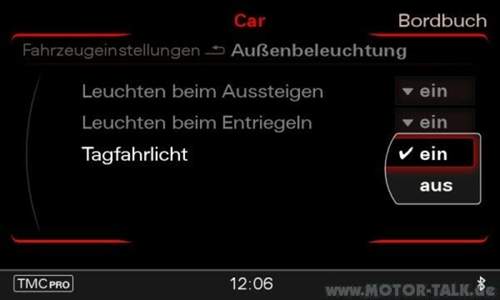

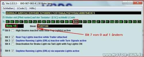

Damit während dem Codieren/Fehlerspeicherauslesen usw. nicht die ganze Zeit das TFL an ist hab ich mir mal wie auch schon an meinem A1 den zusätzlichen Menüpunkt aktiviert. (Bei meinem A5 war das ja schon standardmäßig im Menü)
TFL im Car Menü ein- und ausschalten beim Q3.
STG 09 Zentralelektrik > Funktion 07 > Byte 15 > Bit 7 aktivieren
Ein weiterer Menüpunkt erscheint bei Car > Fahrzeugeinstellungen > Außenbeleuchtung
zum ein- und ausschalten des Tagfahrlicht.
Gruß Didel
bei mir ist zwar das Tagfahrlicht jetzt aus, aber ich habe keinen Eintrag im Display unter Außenbeleuchtung zum ein bzw. ausschalten, und Bit 7 gibt es auch nicht, siehe Bild !?
Hallo mike_rs4,
ich hab Dir hier nochmal 2 Screenshots reingestellt zum besseren Verständnis.
Bit 7 wird nicht im Klartext angezeigt und muß binär codiert werden.
Gruß Didel

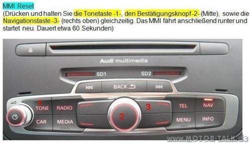

Hallo Plauzenbaer,
auf die Stemei-Seite würde ich mich nicht unbedingt verlassen.
Hier die richtige Beschreibung für den Reset des MMi beim Q3.
Das steht auch in der Bedienungsanleitung (die vom MMI) von Audi selbst.
Hier anbei ein Bild.
Q3-mmi-reset

Hallo Didel,
leider stimmt dein Bild zum Reset vom MMI nicht.
In meiner Bed.Anleitung steht folgendes.
Halten sie die Taste Back, die Steuerrungstaste rechts oben
und den Steuerungsknopf (großer Runder in der mitte)
gleichzeitig gedrückt.
Lassen sie die Tasten wieder los. Das Infosystem schaltet
ab und startet anschliesend neu.
So steht es in der Anleitung auf Seite 15.
Manfred

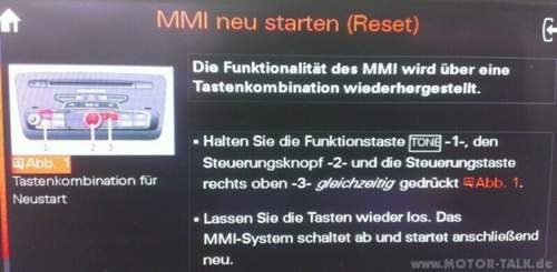

Hallo Manfred,
wenn ich hier etwas poste dann habe ich das selbst an meinem Fzg. getestet / gemacht.
Bitte sei so gut und probiere aus in welcher Weise es bei Deinem Fzg. funktioniert.
Vielleicht gibts ja Unterschiede in der Firmware oder MMI Version?
Bei meinem Audi Q3 8U (April 2012) geht es so wie bereits von mir beschrieben.
Anbei nochmals direkt ein Foto vom Onbord Handbuch.
Gruß Didel
Mmi-reset-beim-q3
Anbei nochmals direkt ein Foto vom Onbord Handbuch...
Vermutlich haben alle Recht. 😉
Onboard Handbuch ist nämlich das Stichwort, dass ist die Version des "großen" MMI.
Beim Radio concert ist es z.B. wohl so wie Manfred beschreibt und steht auch so in der BA zum concert. Muss gestehen, habe es selbst noch nie bei meinem concert probiert. Somit gäbe es also zwei Varianten, wenn die eine nicht tut, dann eben die zweite ? 😉

Hallo Didel,
habe es jetzt soeben 2 mal getestet.
Bei mir ist es so wie ich es gepostet habe und mit Tastenkombi
so wie in der Bed-Anleitung beschrieben.
Mit der Tastenkombi mit Deiner Beschreibung geht überhaupt nichts.
Mein Fahrzeug ist EZ Juni 2012.
SW : RMC_EU_P11474
Manfred
Danke fwcruiser für den Hinweis.
Es wird wohl an dem Unterschied liegen das ich das große Navi mit Festplatte habe und Manfred das Concert. Werde das bei meinen nächsten Postings berücksichtigen und so angeben.
Und ein Danke fürs sofortige testen an Manfred.
Gruß Didel
