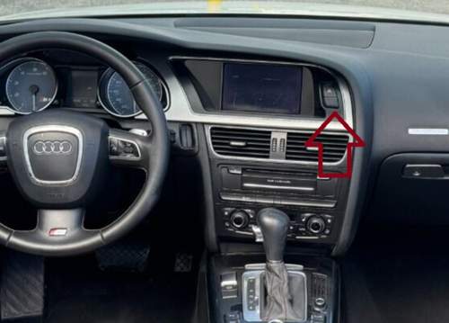

Macht soweit ja einen Gepflegten Eindruck, von der Ausstattung her geht der auf jeden Fall i.O., - eigentlich schon Verdächtig viel, - gut möglich das es ein USA Modell sein könnte, diese haben oftmals Volle Hütte, oftmals kamen diese aber auch mit einem Unfallschaden daher, Spricht nichts dagegen solange Fachgerecht Repariert wurde, was oftmals nicht der Fall ist.
Kann auf Anhieb kein Indiz dafür Feststellen, USA Modelle haben z.b. an der Beifahrertür den Taster zur Ver/Entriegelung der Türen, siehe Anhang.
Weiterhin wird der im Auftrag Verkauft, in DE heißt das keine Gewährleistung durch den Verkäufer/Anbieter.
Eventuell nach einer Gebrauchtwagengarantie fragen.
Sofern nachvollziehbar ist die Laufleistung auch OK, zum Motor kann ich nicht viel Beitragen, gucken/Hören wie er sich beim Kaltstart Anhört, Probefahrt machen ob was Auffällig ist, Geräusche, Fahrverhalten, schaltet das Getriebe Ordentlich, nach der Probefahrt nochmal Haube Öffnen und Motor Anhören, Klackert oder Rasselt etwas, tickern/Nageln könnte normal sein von der Einspritzung her.

Das wusste ich noch nicht. Hab jetzt auch nachgesehen und habe keine Entriegelung auf der Beifahrerseite festgestellt. Ja der sieht echt gut aus deswegen weckt der mein Interesse. Und ich brauch 15 min zu dem Händler. Wegen der Garantiesache. Ich schätze mal man bekommt da garnnichts aber ich frage da nach. Danke soweit

Zu der US Thematik, nagelt mich nicht fest aber ich habe mal was davon gehört zu haben dass es bzgl. Airbag Off (Taste neben Warnblinker, Handschuhfach und Beifahrertür) für die US Modelle anders gelöst wurde, die EU Modelle sollen andere oder gar keine Tasten haben weil das wohl auf die Gesetze drüben zurückzuführen ist. Ich habe nen Kollegen mit nem B8 US Modell und die Tasten dafür sahen komplett anders aus als bei meinen B8 Modellen. Wie die Tasten aussehen und wer welche hat kann ich leider nicht sagen, aber die sollen wohl anders aussehen und teilweise bei den EU Modellen gar nicht verbaut sein.

Beifahrer Airbag Off Schalter gibt es auch hierzulande, wüsste nun aber wirklich nicht ob da auch am Warnblinker dieses Lämpchen ist, müsste ich mal in die BDA reinschauen.
Fällt mir sonst auch eher nur an USA Modellen auf, oder eine Blindkappe.
Sonnenblenden sind mit unübersehbaren Hinweisen Bedruckt.
