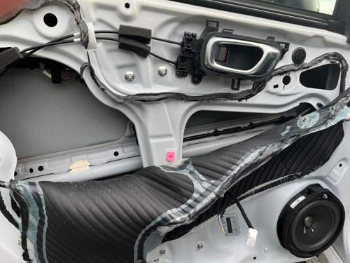

Ich habe eben als Vorbereitung für das Thema „Dämmung und neue Lautsprecher“ mal die Türverkleidung abgenommen. Und was soll ich sagen? Ich bin nicht begeistert. Was denkt ihr?
Gibt ein Video von einem weißen Civic, da sieht es genauso aus. Grundierung und Lack die japanischen Konservierung.
https://www.korrosionsschutz-depot.de/
Ganzes Fahrzeug Fluten wie schon immer bei den Hondas und gut ist.
Ich werde mal den Händler interviewen bevor ich jetzt anfange, mit meiner Dämmung.

Allerdings gewährt honda ja 12 Jahre auf durchtostung oder ?
Also 11 Jahre Fahren dann wird die Karosse durch Honda in Stand gesetzt und man hat ein Neuwärtiges Fahrzeug.
Steht da auch nur der Passus. Durchrostung von innen nach außen? Wird immer gerne verwendet.

Damit muss das Blech komplett von innen nach außen durchgegammelt sein damit die Garantie greift. Alles dazwischen ist Kulanz.
Ich meine Honda garantiert 3 Jahre keinen sichtbaren Rost. Durchrostgarantie ist 12 Jahre.
