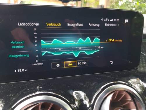

Mir macht er auch sehr viel Spaß, bin komischerweise erst 2x 160 km schnell gefahren, achte also mittlerweile auf meinen Verbrauch.
Ich habe die Sportsitze und bin damit zufrieden.
Kühlwassermeldung war dann auch kein Thema!
LJ-75
Dieses Auto verleitet zum Cruisen, nicht zum Rasen, das stimmt schon. Trotzdem hab ich's nicht gekauft um auf den Verbrauch zu achten. Ich beschleunige gern und häufig und fahre trotzdem mit dem halben 100km-Preis meiner 6-Zylinder-C-Klasse. Da Karosse und Fahrwerk aufgrund der GLA-Herkunft ja auf 220 ausgelegt sind, merkt man auch bei Vmax von 160 überhaupt nicht, dass man am Limit fährt. Es klingt immer noch alles ganz gediegen und ruhig. Das ist schon beeindruckend.
Also ich kann das nicht behaupten, aber vielleicht ist meiner auch noch zu neu.
Ich habe mit dem Astra Diesel immer auf den Verbrauch geachtet und so auch mal mit 50 Litern runde 1100km erreicht (die guten alten Zeiten mit Reichweite) und das mach ich mit dem Mercedes eigentlich auch.
Aber es fällt mir regelmäßig auf, dass ich doch wesentlich schneller unterwegs bin, wie ich dachte, das Auto ist einfach zu ruhig. Ich merke die Geschwindigkeit eigentlich gar nicht, 90kmh fühlen sich wie 140kmh an, es ist echt bemerkenswert, wie das Reisegefühl in diesem Auto ist, absolut sicher und ruhig, wenn man nicht raus schauen würde, könnte man die Geschwindigkeit überhaupt nicht einschätzen.
