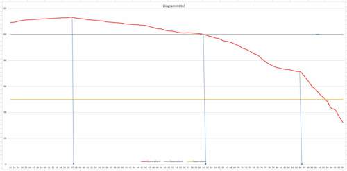

Der Mercedes EQA hat eine super Ladekurve. Werte grob nach Video von Carmaniac:
SoC 12% 110 kW
30% 112 kW
40% 109 kW
50% 104 kW
60% 101 kW
70% 90 kW
80% 74 kW
90% 56 kW
95% 38 kW
97% 32 kW
Der ID.3 mit 58 kWh lädt klar schwächer:
https://insideevs.com/news/446793/volkswagen-id3-pro-dc-charging-test/
Allerdings verbraucht er auch weniger, so dass bei der Ladegeschwindigkeit nach km/h wohl ähnliche Werte herauskommen.
j.
PS: ID.3 58 kWh nach dem Link:
12% 100 kW
38% 100 kW
50% 82 kW
60% 72 kW
70% 61 kW
80% 50 kW
90% 52 kW
95% 32 kW
PPS: ID.3 mit 77 kWh:
https://insideevs.com/.../
12% 125 kW
38% 120 kW
50% 95 kW
60% 80 kW
70% 65 kW
82% 65 kW
90% 40 kW
95% 35 kW
Da ist auch der 58er drin und liegt etwas schlechter als im oberen Link.
PS: Ein ID.3 verbraucht weniger, hat also ebenfalls 426 km, aber mit 58 statt 66,5 kWh, so dass er insgesamt auf eine nicht so viel schlechtere Ladegeschwindigkeit in km/h kommt. Der ID.3 mit 77 kWh wird minimal mehr km pro Stunde reinbekommen als der EQA (Alle bis 80%: ID.3 58 kWh/34 Min. > 601 km/h, ID.3 77 kWh/38 Min. > 693 km/h, EQA/30 Min. > 681 km/h, Ioniq 5 mit 72,6 kWh/18 Min. ca. 1200 km/h).
j.
DIe grobe Kurve dazu:
Bildschirmfoto-2021-03-03-um-14-14
