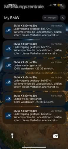

hi zusammen
hat sonst noch jemand dieses Phänomen?
Vor 34min Ladevorgang gestoppt und dann 1 min später wieder gestartet?
Diese Meldung kommt bei mir nur, wenn ich Ladevorgang starte und danach wieder per App stoppe. Wie wird dein Wagen geladen? Wallbox mit Strom vom PV Anlage? Die Wallbox starten und stoppt in Abhängigkeit von PV .
hi
Ich Starte den Ladevorgang und anschliessend mache och nichts mehr. Strom kommt von der Wallbox und vom Stromversorger. Die Wallbox wurde vom Elektriker überprüft, daher gehe ich dort nocht von einem Fehler aus.
Kannst du irgendwie ersehen ob die Wallbox abschaltet oder der X1 zu macht.
ich werde heute bei meinen Eltern an Ihrer Wallbox mal testen, wenns dort auch auftretten sollte, gehe ich davon aus das Problem liegt beim Fahrzeug und sonst bei der Wallbox.
Kannst auch zuhause mal den Ladeziegel versuchen.
hab ich leider nicht, wurde gestrichen…
