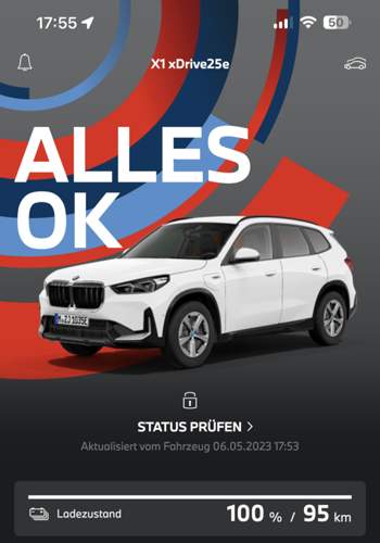

Themenstarteram 6. Mai 2023 um 15:58
Schönes Wetter und warm, ich glaube das Ergebnis kann sich sehen lassen.
