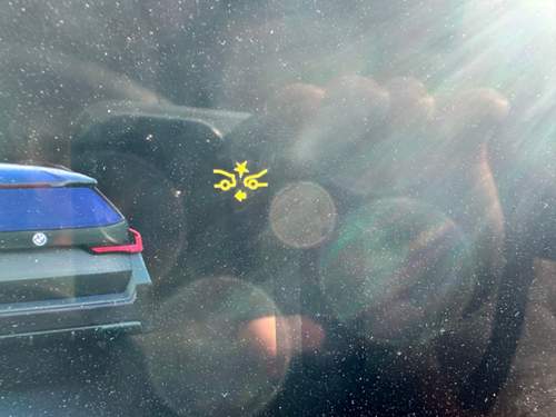

Wollte keinen neuen Thread aufmachen, deswegen die Frage hier. Kann mir jemand sagen, was das Dashboard mir mit diesem Icon sagen will? Jetzt schon zum 3. Mal angezeigt, nach ein paar Kilometern verschwindet es.

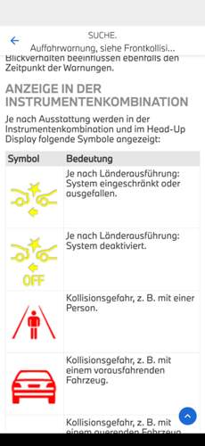

Acrive Guard nicht verfügbar oder gestört
Frontkollisionswarnung eingeschränkt oder ausgefallen, siehe Bedienungsanleitung.
Vielen Dank für die schnellen Antworten. Heute ist das ganze "Assistant driving" ausgefallen.
Ein reboot hat es wieder zum Leben gebracht. Passiert das öfter?
Beobachten, auch per Foto ruhig dokumentieren (falls die Werkstatt keine Fehlereinträge findet) und bei Häufung ab zur Werkstatt.
Schon den Radar/Kameras vorne optisch kontrolliert? Dreck, Steinschläge und anderes könnten auch solche Spielchen spielen.
Radar in der Niere, Kameras zentral an der oberen Kante der Frontscheibe.
