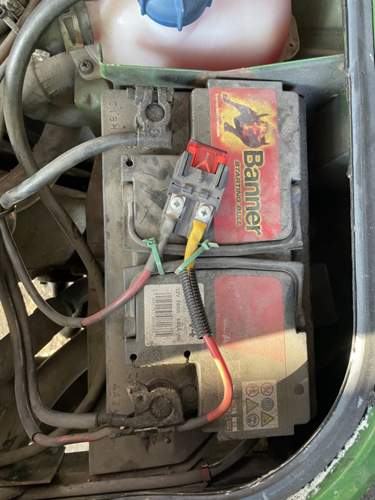

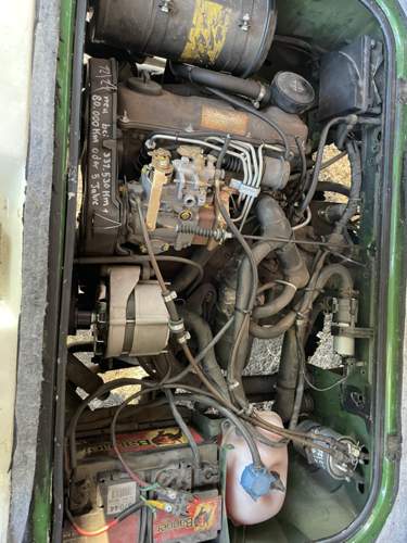

Das sind die Fotos
5615308b-21c3-4ddb-970d-e746aaf88c36
8d51cb2f-b6e5-4e64-aed6-a724e66392be
Was soll diese Sicherung da bewirken? Ist doch nur eine 10a oder ?
Ich würde den Sicherungshalter rausnehmen und das rote Kabel wieder original am Pluspol anschließen, natürlich musst du auch den Pol + Klemme mal richtig sauber machen , und dann schau was passiert
Danke für die Fotos. Hier geht es um 2 verschiedene Sachverhalte:
1) Korrekter Anschluss einer Zweitbatterie
Ich geh mal davon aus, dass das Kabel nach der Sicherung weiter nach vorne geht zur Zweitbatterie. Ein Kabelbrand wg. Kurzschluss ist aber weiterhin möglich ohne eine weitere Sicherung bei der Zweitbatterie. Absicherung mit jeweils 50 Ampere. Schau mal im großen Auktionshaus: kfz sicherung automat 50
UND: Wo ist das Trennrelais?? So hängen ja beide Batterien dauerhaft am Netz? Es kann sein, dass die schwache Sicherung beim Starten dann durchbrannte. Aber sie kann nicht der Grund für das "nicht anspringen" sein, denn die Verbindung zum Starter ist ja nicht beeinträchtigt.
Mach Dich mal kundig, wie man eine Zweitbatterie mit Trennrelais anschließt: Hier - und hier. Mach es richtig, so ist das riskant.
2) "Alles tot"
Ja, beide Pole - speziell der Pluspol sieht gammelig aus - vielleicht aber auch nur durch Polfett. Trotzdem reinigen. Vielleicht war da kurz ein Wackelkontakt, dann ist alles tot.
Eine Erklärung für "Alles tot" liefert diese Verkabelung bzw. die Sicherung sonst nicht. Auffällig ist lediglich, dass das Kabel am Minuspol irgendwie nicht ganz unten sitzt. Aber das hast Du ja geprüft.
Wie sieht das Massekabel unten an der Getriebehalterung aus? Das ist gerne korrodiert, auch unter der Isolierung. Du kannst ein weiteres Massekabel direkt am Minuspolstecker anschließen und an die Karosserie schrauben.

Alles was über die zweitbatterie lief ging noch, der Rest nicht mehr. Kein Warnblinker und keine Zündung. Nachdem ich die Sicherung gewechselt habe hat alles wieder funktioniert. Für mich macht es auch kein Sinn das es an dieser einen Sicherung lag.Wir haben ein Lade Gerät eingebaut, das ersetzt das Trennrelais und ist dafür da die Zweitbatterie zu laden. Und die Solar Anlage ist auch an das Kompakt Gerät angeschlossen. Gruß Paul
