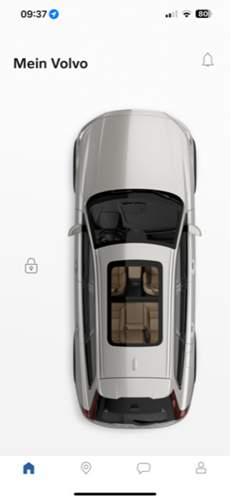

seit gestern spinnt bei mir die Volvo Car App am iPhone und iPhone meiner Frau in Kombination mit dem V90 Cross Country MY2023 mit AAOS und verhindert, daß ich z.B. die Standheizung über das Telefon bediene. Die angehängte Anzeige kommt und geht und auch die Position des Autos ist nicht bekannt.
Der V60 MY2019 mit Sensus wird ohne Probleme angezeigt.
Hatte das auch schon jemand von Euch?

@VolvoV90LU - Nordstrand sieht nach Netzeinöde aus. Hat der V90 ordentlichen Telekomempfang?
.jpg
Ja, hat er. Hatte auch das TCAM zurückgesetzt und das hat auch nichts gebracht. Aktuell sehe ich das Fahrzeug wieder. Gleiches Phänomen hatten wir auch schon zu Hause direkt vor der Haustür. Naja, am Mittwoch habe ich eh einen Termin beim Händler für notwendige Garantiearbeiten (und noch etwas mehr) - vielleicht hat er ja eine Ahnung.
Btw: Auf Nordstrand hat mein Handy mit Telekom Vertrag fast durchweg 5G.
5G hatte ich in der Karte nicht angewählt, ich gehe auch nicht unbedingt davon aus, dass die Fahrzeugmodems das beherrschen. Kann dazu aber nichts verbindliches sagen.
