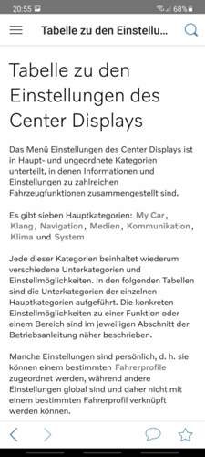

Ne, das ist quasi im Center Display eine andere Registerkarte.
@GenesisBiker schrieb am 8. Dezember 2021 um 20:52:21 Uhr:
Es gibt 7 Hauptkategorien
Okay, dann habe ich keine Standheizung. Danke für die Hilfe. Habe mir heute beim Freundlichen mal einen Ausdruck geholt. Gefühlt 1000 Seiten und englisch, kämpfe ich mich die Tage mal durch.

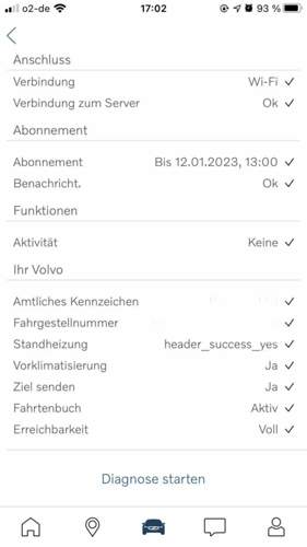

@GenesisBiker schrieb am 7. Dezember 2021 um 20:52:31 Uhr:
Ich bin jetzt auch tatsächlich „on Call“, ein toller Service vom Freundlichen. Jetzt aber mein Problem. Ich kann zwar die „Heizung“ laut App starten, allerdings tut sich im Innenraum nichts. In der „Banneranzeige“ der App erscheint auch als Message, dass es ein Problem gibt, die App selbst tut aber so, als wenn alles laufen würde. Ich vermute mal, dass mein Auto gar keine Standheizung besitzt. Aber wieso zeigt er dann überhaupt eine Option? Anbei mal ein Bild der Diagnose. Ist es dann einfach so, dass die App dumm ist und mein Auto nicht im Detail kennt?
Sorry, hatte diesen Post zu spät gesehen.
Nach der App hat er eine. Sieht bei mir haargenauso aus. Hast du mal versucht, sie im Fahrzeug über "Vorklimatisierung" zu starten ?
Eventuell liegt auch ein Defekt oder Verbindungsproblem mit VOC/App vor.
Diagnose SH
Ich würde eher schätzen, dass die App lügt.

@evoque2012 schrieb am 13. Dezember 2021 um 17:02:03 Uhr:

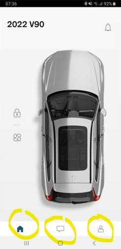

Hallo zusammen, ich nochmal...
hatte im Sommer ja schon mal geschrieben und nun noch immer keine Lösung...
Ich habe einen V90 Modell 2022, also einen Google Volvo.
Und ich habe ein Problem mit der "neuen" App.
In der Schaltleiste unten habe ich nur drei Buttons (siehe Bild) und solche Dinge wie Route laden, Fahrzeugdaten (Reichweite, Kilometerstand, usw.) fehlen völliig.
Habe schon eine (Tor)Tour beim Servicepartner, beim Händler und bei Volvo Deutschland hinter mir ohne eine Lösung zu erhalten. Es heisst immer nur Volvo hat mit dieser App große Probleme und wird noch Zeit benötigen diese zu lösen (seit Juni...).
Ich habe die App auf zwei Smartphones ausprobiert (iOS, Android), dreimal neu installiert und alle Freigaben natürlich gegeben), mir werden im Startbild unten immer nur die drei Buttons angezeigt, abweichend zu den Bildern mit 5 Buttons in den Stores beim runterladen.
Gibt es Leidensgenossen oder bin ich echt nur der Einzige und mache etwas kapital falsch?
Oder gibt es gar eine Lösung (ausser noch weitere 6 Monate zu warten bis Volvo das in den Griff bekommt)
Ach ja... und wenn ich auf das alte Design wechsle dann geht gar nichts mehr....
