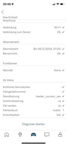

Ich bin jetzt auch tatsächlich „on Call“, ein toller Service vom Freundlichen. Jetzt aber mein Problem. Ich kann zwar die „Heizung“ laut App starten, allerdings tut sich im Innenraum nichts. In der „Banneranzeige“ der App erscheint auch als Message, dass es ein Problem gibt, die App selbst tut aber so, als wenn alles laufen würde. Ich vermute mal, dass mein Auto gar keine Standheizung besitzt. Aber wieso zeigt er dann überhaupt eine Option? Anbei mal ein Bild der Diagnose. Ist es dann einfach so, dass die App dumm ist und mein Auto nicht im Detail kennt?

Nun, ich kenne Deine Ausstattung nicht, aber ohne Standheizung kann die Vorklimatisierung nur das Fahrzeug runter kühlen auf die eingestellte Temperatur, aber nicht aufheizen. Schau mal nach ob das Fahrzeug eine Vorklimatisierung unterstützt.
Ich kenne die Ausstattung leider auch nicht genau, da ich keine Ausstattungsliste dazu bekommen habe. Es ist ein Gebrauchtwagen, MY20. Eine Gradzahl in der App kann ich nicht einstellen.
Nein, kannst du sowieso nicht. Runter kühlen auf die mit der Heizung/Klimaanlage eingestellte Temperatur ist gemeint! Innenraum eingestellt 20 Grad, aussen 25 Grad wird versucht, durch NUR Luftumwälzung auf 20 Grad im Innenraum zu kommen. Innenraum eingestellt 20 Grad, aussen 5 Grad, macht ein Lüften wenig Sinn, also passiert auch nichts.
