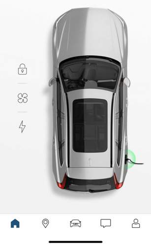

Ich wiederhole mich nur ungern. Seit 3 Jahren gehört die Firma hinter der Volvo Cars App nur noch 15% Volvo. Die anderen 85% gehören einer Firma die selbst nix gebacken kriegt und einach nur Technologie zusammenkauft, daran frickelt bis kaputt.
Seit einiger Zeit habe ich die Ladebuchse hinten rechts. Das kommt auch von der bekloppten Firma.

@Bitmac schrieb am 31. Dezember 2021 um 12:54:40 Uhr:
Wie heißen denn diese beiden Firmen?
