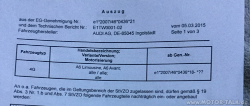

Hat denn vielleicht jemand eine Traglastbescheinigung für diese Felgen?

Das sind zwar Original Audi Felgen, aber nicht für den A6 sondern den A6 Allroad. Daher müssen sie eingetragen werden wie jede andere Zubehörfelge auch.
Öööhm.... wieso eigentlich A6 Allroad? Diese Felge ist doch für den A6 FL zu bestellen in 8,5x20 ET43 (siehe Foto). Das ist doch die Felge, mit der viele Competition ausgestattet sind, oder? Einzig wegen der abweichenden ET, ET43 v/s ET45, ist eine Sache, die man sich eintragen lassen muss, falls man keinen FL fährt und/oder diese Radgröße nicht in den COC-Papieren drin stehen hat. Das Traglastgutachten sollte für die Eintragung absolut ausreichen.
Für welches Modell ist eigentlich die 9x20 ET37? Ist die für den A7? Passt von den Maßen her auf alle Fälle unter den A6. Würden 6mm weniger außen stehen, als meine 8,5x20 ET45 mit 20er Platten. Auch nicht schlecht.
Der facelift hat wieder ne andere eg nummer als der vorfacelift, deswegen musste ich meine originalen S6 Facelift Felgen auch eintragen lassen auf meinem vorfacelift
Img-0796
Eingetragen werden müssen sowohl die 9x20 ET37, da sie bei mir z.B. nicht in den COC drin stehen. Auch die 8,5x20 ET43 müssen eingetragen werden beim VFL, da zur Zulassung des VFL diese Radgröße noch nicht auf dem Markt war original von Audi. Würde ich auch machen lassen, wenn. Mit nem Traglastgutachten von Audi und original Audi-Felgen ist das mit Sicherheit auch kein Problem, zumal die Reifengröße sogar unverändert bleibt.

Meine Traglastbescheinigung war heute in der Post. Hab ja meine Fahrgestellnummer angegeben, dadurch haben die wahrscheinlich die Adresse.
@x-Vectra-x schrieb am 13. Januar 2017 um 17:00:51 Uhr:
Sehr gut! Sollte einer Eintragung ja nichts mehr im Wege stehen.

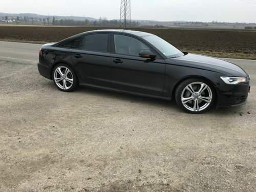

Ich hab jetzt mein Happy End. Nach langem hin und her hab ich mir für den Winter auch 20 Zoll Schuhe gekauft. So hab ich keinen krassen Kontrast zwischen Sommer und Winter, da im Sommer die 20 Zoll Rotor drauf kommen.
Felgen und Reifen hab ich getrennt gekauft, der Händler für die Felge hat sie mit heute augezogen und gleich ans Auto angebracht.
