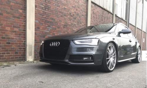

Morgen , 8,5j x20 ET 35 V1
Bin top zufrieden ??

Ultralegghera von OZ
20-zoll
20-zoll
VIELEN dank für die photos....sieht gut aus!
Gruss, Daniel
