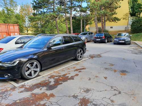

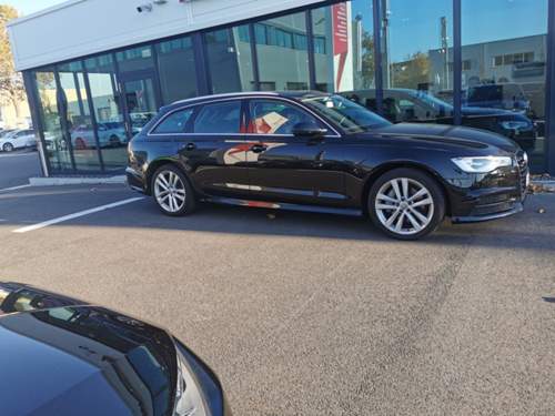

Hat jemand zuverlässiger weise einen A6 Avant in der Farbe Havannaschwarz mit 20 zoll felgen? Wäre sehr Dankbar für die Bilder.
Lg
Geht mir auch so, aber die Farbe ist vielleicht ähnlich - Bild 1: 20" Winterräder, Bild 2: 20" Sommerräder.

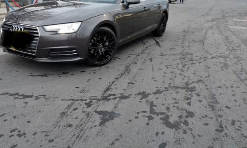

Vielen Dank Männer bin mit den Gedanken bei diesen Felgen meint ihr die Farbe wird meinem A6 stehen?
Der A4 ist von meinem Vater , A6 gehört mir.

Das ist sehr lieb von dir danke, ja weisst du ich habe kaum einen A6 gesehen mit der Farbe Havannaschwarz und ich weiß wirklich nicht wie z.B schwarze ihm stehen würden(oder gar). Habe auch erst nach dem Kauf bemerkt das er im Fahrzeugschein die Farbe braun hat 😁 .
Erst wenn die Sonne scheint wirkt er Bräunlich.
Möchte halt das er bisschen präsenter auftritt mit neuen 20er felgen.
Es ist alles Geschmackssache, aber ich würde keine schwarzen Felgen auf ein schwarzes Auto montieren.
Ach naja schwarze Felgen können auch an einem schwarzen Auto schön Aussehen. Beispiele wären der neue Audi RS6 und der Q8. Finde da sehen schwarze Felgen sehr gut aus.
@samet68 du kannst doch einfach mal die schwarzen Felgen deines Vaters auf deinen A6 montieren?
