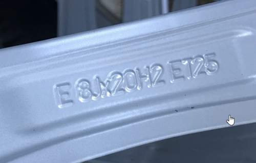

Vorne sind bei meinem S6 19" Brembo Bremsen (400 mm) verbaut, aktuell mit 8Jx20 ET25 Winterrädern. Die Sommerräder haben dieselbe Größe, aber mit ET43 Felgen und 20 mm Spanplatten. ET35 sollte also gehen.
Ich denke der Competition wird die nächst kleinere Bremse haben, also die 17" Bremse (356 mm oder 345 mm), danach kommt dann noch die 16" Bremse (320 mm). Von S-Line oder Sportbremse konnte ich in den Unterlagen nichts finden, sowas gab/gibt es aber beim Vorgänger 4F.

@Atomickeins schrieb am 2. Dezember 2024 um 10:59:45 Uhr:
ET25
sind doch RS6 Maße. Bist Du dir sicher?
[Von Motor-Talk aus dem Thema 'Audi A6 4G C7 2017 compition' überführt.]
Stimmt, wenn ich mit der Teilenummer bei Google danach suche, steht da immer RS6 C7 dabei, aber die Winterräder waren beim Wagenkauf mit dabei (bzw. bei der Abholung montiert) und haben eine 4G Teilenummer.
Bei den Sommerrädern mit den Spurplatten für die Sommerräder ergibt sich eine ET von 23 und das hat der TÜV so abgenommen. Im Winter kommen die Spurplatten natürlich runter.
Ich habe noch paar Bilder gefunden, die ich anhänge. Die Sommerräder (Bild 4)sind beim Reifenhändler eingelagert, da komme ich erst im Frühjahr wieder dran, um Bilder zu machen, wenn ich dann daran denke. Es müssten die hier sein:

Genau. Die aus dem Link sind allerdings ET43. Eventuell waren deine Felgen ein Zukauf.
Ja, die Winterräder hat der Verkäufer (ein Händler) paar Monate vor dem Verkauf zugekauft, montiert und den Winter über gefahren. Damit war ich auch schon bei meiner bevorzugten Audiwerkstatt und die hatten keine Bedenken. Ich bin auch sicher nicht der Erste, der mit RS6 Felgen auf dem S6 herumfährt. Die Teilenummer passt, die Räder schleifen nirgendwo und passen komplett ins Radhaus.
