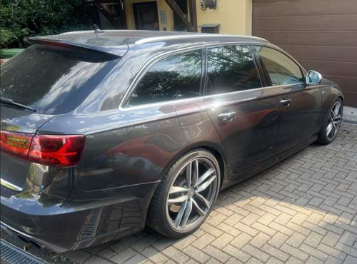

möchte mir 20 Zoll Felgen kaufen, kann mich aber nicht entscheiden!
Welche 20 zoll Felgen fährt ihr? (Bitte mit Bilder)
Hallo
Im Sommer:
Audi-Schmiedefelge 10-Speichen-V-Design anthrazit, teilpoliert in 8,5 J x 20 ET45 mit Michelin Pilot Super Sport 255/35 ZR20 97Y XL
Im Winter:
Gussfelgen 8,5x20 ET45 Audi exclusive im 5-Segmentspeichen-Design der quattro GmbH mit Winterreifen 255/35R20 Z DUNLOP SP Winter-SPORT 3D MFS XL
Siehe Bilder.

Die Felgen Felgenmaße müssten 8,5 x 20 ET 45 sein, dann passen 20 mm Spurplatten. Bei den Spurplatten sollte eine ABE dabei sein, damit und dem Wagen mit den montierten Spurplatten und Rädern muss man dann zum TÜV fahren und diese Kombination abnehmen lassen. Man bekommt dann eine Bescheinigung, die man mitführen muss oder man fährt damit zur Zulassung und lässt es eintragen. So habe ich es gemacht und 20 mm waren hart an der Grenze bei ET45.

Ich fahre auch im Winter die 8,5x20 ET45 mit 20er Platten/Rad, natürlich eingetragen. Im Extremfall kann schon mal vorne oben im Radlauf die Schraube schlieifen. Diese kann auch entfernt werden, da passiert dann nichts. Willst Du ganz sicher gehen, dann nimmst Du obige Felgengröße und packst 15mm Platten/Rad drunter. Seiht auch ordentlich aus und macht dann ganz sicher keine Probleme.
Bei Zubehörfelgen sieht das natürlich anders aus, die haben individuelle Auflagen, die Du beachten musst. Sie müssen auch zwingend eingetragen werden.
Platten gibt es manchmal mit ABE, meist - z.B. H&R - haben sie aber nur ein Gutachten. Die Platten müssen auch zwingend eingetragen werden in Verbindung mit der montierten Felgengröße. Da kannst Du dann auch die Felgen eintragen lassen, wenn Du schon mal dabei bist.
