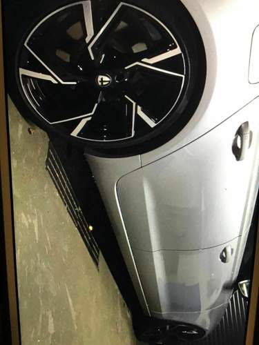

Ich fahre ein Audi A6 4g bitu 313ps von 2014.
Ich würde gern die neue Rotor Felgen in 20 Zoll vom A5 B9 drauf ziehen.
Ich kann aber nirgends im Internet die Traglast der Felge herausfinden.
Hab auch schon bei Audi angerufen und keinen Erfolg gehabt.
Loch Kreis und Nabe müssten ja glaube ich identisch sein...
Hier ein Bild von der Felge aus dem Netz.

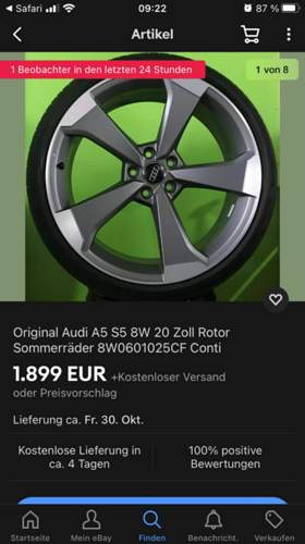

Hier mal ein Bild der Felge!
Was mir komisch erscheint ist, das es in dieser Kombination nicht im Internet zu finden gibt!
Danke im Voraus

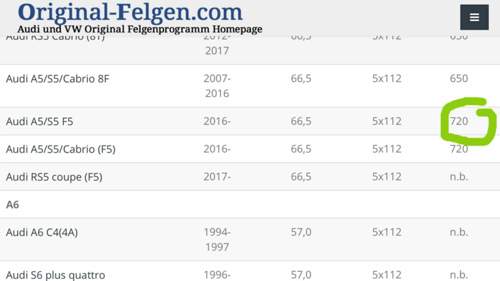

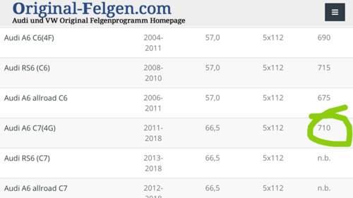

Was mich auch wundert ist, wenn ich mir eine Tabelle von den Audi Modellen anschaue, dann fällt mir auf das der Audi A5/S5 B9 eine höhere Traglast hat als mein Audi A6 4g von 2014...
Wie kann das sein bei 500 kg Gewicht Unterschied?
