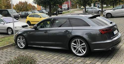

2017 FL mit S-Line Fahrwerk
GMP Atom Silber 9x20 ET 35
Dunlop Wintersport 5 255/35
Beim eintragen haben die das Auto auf der Bühne hoch und runter gehoben, viele Maßbänder kamen zum Einsatz, dann ein paar Keile um die Karosserie mal etwas zu quetschen weil es anscheinend ein böses böses Auto gewesen ist und schliesslich meinte der eine Prüfer “passt gerade so”.
Hab es im Comfort Modus gelassen um sicher zu gehen, dass das alles soweit passt. Sah garnicht mal schlecht aus mit gefühlt 8 cm Tieferlegung 😁

@Skycatcher2 schrieb am 25. Oktober 2020 um 03:50:24 Uhr:
Schönes Beispiel wie es Unterschiede zwischen den Prüfern gibt. Bei einen wird gemessen und geprüft und ein anderer schaut sich die Sache an und prüft die KBA Nummer mit Gutachten und das war’s.
Hab auch die 9x20 ET35 und da war nix messen oder verschränken. Von „passt gerade so“ war auch nie die Rede.

Wieviel Platz hast du noch? Bekomme am Freitag meine Winterreifen auf 9,5x20 ET35!?
Glaube das wird eng.

Also mit 9,5 ET35 wird es an der HA knapp. Allerdings durch den größeren Stretch und einen netten Prüfer sollte es ohne Anbauteile oder Ziehen gehen.
