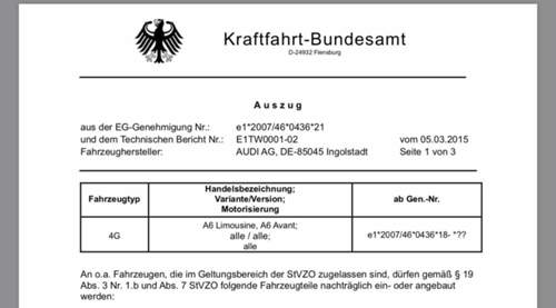

Hallo Community,
Da ich nicht alle 173 Seite durchforsten möchte und ich leider Zeitdruck habe. Würden folgende original Audi Felgen auf einen Audi A6 Avant ultra 2.0 TDI 140kW passen:
1. 4G8601025AE vom A7
2. 4G0601025G
Bevorzuge eher Nummer 2 jedoch bin ich mir nicht sicher ob diese mit der Bereifung 225/30 85W sich vertragen.
Hat wer zufällig die Vorschriften welche Felgenbreite, ET usw. von Audi vorgeschrieben wird für 20 Zoll?
schaust du bitte in deine COC da stehen die zulässigen Rad/Reifenkombinationen für GENAU DEIN Fzg drin...
prinzipiell wäre beim normalo A6 die 255/35/20 auf 8,5x20 mit ET45
@combatmiles schrieb am 7. Januar 2019 um 10:50:28 Uhr:
Danke das habe ich als erstes gemacht und dort sind nur 17 und 18 Zoll eingetragen. Ich weiß, dass ich diese dann nachtragen lassen muss wenn ich größere haben möchte. Traglastbescheinigung inkl. von Audi Ingolstadt.
Wenn Deine EG-BE Nummer e1*2007/46*0436*18- aufwärts ist,
dann kannst du auch folgende Räder fahren: (Ohne weitere Abnahme, Freigabe liegt hier vor)
8,5Jx20 ET45
4G0 601 025 BE oder
4G0 601 025 CR oder
4G0 601 025 BT oder
4G0 601 025 J oder
4G0 601 025 T oder
4G0 601 025 BN oder
4G0 601 025 AC oder
4G0 601 025 BP oder
4G0 071 490
ODER
8,5Jx20 ET43
4G9 601 025 M oder
4G9 601 025 N

perfekt habe e1*2007/46*0436*26
Leider sind die
AE
bei deiner Auflistung nicht dabei.

Dann solltest du die Audi Kundenbetreuung anschreiben, dass sie dir die Unterlagen zu der AE Felge schicken, und dann kannst du wieder vergleichen ob deine egNummer dazu passt. Wenn nicht Einzelabnahme über Vergleichsgutachten

Danke alles klar. Werde aber den geringsten Aufwand gehen und diese Schmiedefelgen nehmen wenn ich was günstiges finde.
