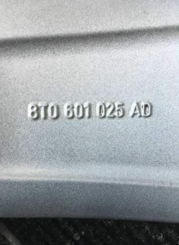

Hallo Leute, ja das Thema Felgen
Ich könnte gute Rotorfelgen 9x20 mit ET 26 bekommen.
Die wären auch schön Concave, ja passen die denn ohne weiteres auf mein Fahrzeug? Ein A6 4G 3,0 Tdi quattro mit Luftfahrwerk.
(0588 ARO00050)
Moment fahre ich 9x19 ET52 S-line 7 Speichen Felgen.
Ich seh da langsam nicht mehr durch.
Die ich bekommen kann waren auf ein RS5, jetzt weiß ich nicht wie da die Beschaffenheit ist zu meinem?????.
Mfg.
[Von Motor-Talk aus dem Thema 'Felgen 9x20 mit ET26 ja oder nein?' überführt.]
Felgen 9x20 ET 26?
Normal wären 8,5x20" mit ET45. Mit den RS5 Felgen wird's ne ganze Ecke weiter raus stehen. Obs passt kann ich nur spekulieren. Du kannst es mal ja ausprobieren. Probestecken mit der richtigen Reifengröße und die Karre dann diagonal verschränken...
Deine jetzigen Felgen sind aber auch eher vom TT als vom A6, kann das sein?
ET26 = eher nein. Traglast 650kg = eher nein.
