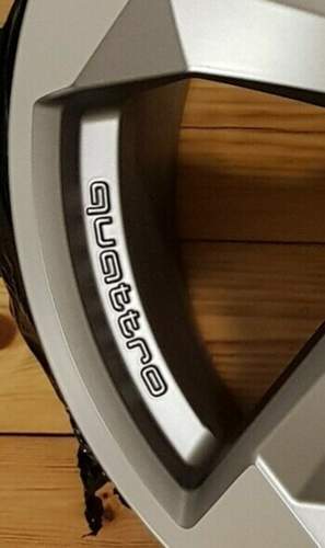

Gussfelgen 8,5x20 ET45 Audi exclusive im 5-Segmentspeichen-Design der quattro GmbH mit Winterreifen 255/35R20 Z DUNLOP SP Winter-SPORT 3D MFS XL
Siehe Bilder.

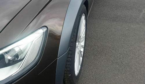

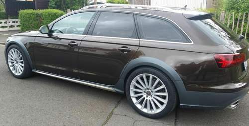

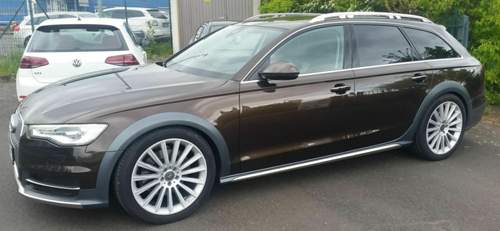

@Marco_HEF schrieb am 3. Mai 2019 um 21:38:44 Uhr:
So, habe mir heute nun meine 20“ bestellt. Für meinen Allroad sind es die Keskin KT18 Turbo Silver painted in der Größe 8,5x20 ET 30 geworden. Die Reifen habe ich dann in 255/40 R20 Y 101 von Continental bestellt (Sportcontact 5P). Ende nächster Woche bekomme ich alles aufgezogen und eingetragen. Bin schon gespannt wie es aussieht. Die Konfiguration im Internet sieht ja immer aus wie 22“ :–).
Marco
So, nun hat mein Dicker die neuen Schuhe montiert bekommen. Hier mal die Bilder dazu. Die Reifen stehen schön bündig mit den Kunststoffverbreiterungen des Allroad. Die Verbreiterungen mussten auch nicht ausgeschnitten werden, wie es im Gutachten der Felge vorgegeben ist. Der TÜVler hat genug Spielraum attestiert und ohne Änderung an der Karosse eingetragen. Ich hoffe die Räder und Felgen gefallen Euch, ich finde es auf jeden Fall sehr stimmig zum Allroad.
Marco
Seite von hinten
Seite von vorne
Rad vorne
Wenn die Radläufe auch in der Karrosseriefarbe lackiert wären, würde es noch stimmiger aussehen...
