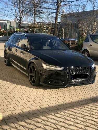

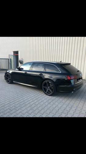

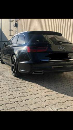

Hab meine 20er drauf. Z-performance, et35, TÜV Eintrag wurde gemacht. Ohne tankschutzblech.
Die Felgen sehen auch geil aus...
Mir gefällt das schwarz in schwarz <3
Sehen super aus! Die wollte ich auch auf meinenS6. Sind aber amBremssattel angestanden??
Der 272ps hat zum Glück die kleinen bremssattel.
