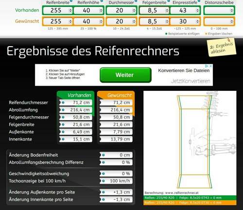

Ja, das Gutachten sagt aus das die Felgen für den Allroad geeignet sind, natürlich mit Auflagen, wie z.B. vorderer Radlauf vor- und nach Radmitte 200 mm am Radlauf (Kunststoff) 5 mm abnehmen, und hinten 10 mm. Das wollte ich eigentlich vermeiden. Hat schon mal jemand eine ET30 mit den Reifen 255/40 R20 gefahren und keine Kunststoffradkästen umarbeiten müssen? Schrauben brauche ich bei dieser Felge auch neue, M14x1,5, Kegel 60°, Schaftlänge 28,3 mm, Drehmoment 120 Nm.
Hier mal ein Bild vom Felgensimulator. (sieht aber auf dem Bild aus wie 21"😉

Die Felge kommt nur 13mm/1,3cm weiter raus im ggs. zu Originalfelgen. Was in Gutachten steht ist nie zwingend erforderlich, bei unsicherheit einfach den Reifenrechner mit allen Daten füllen und mit einem Gliedermaßstab am Versuchsobjekt nachmessen 🙂
