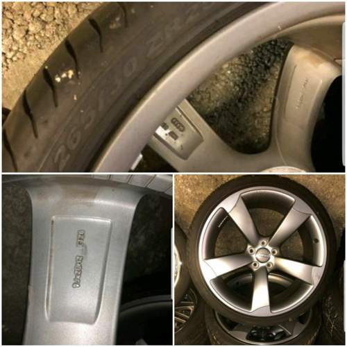

Nabend, ich habe hier die original Felgen mit der Nummer
4g9601025n 8.5x20ET43 mit Reifen 255/35-20 liegen.
1. Tankschutz Bleche wurden bei letzter Inspektion verbaut
2. In den coc Papieren ist 18 Zoll als größtes eingetragen (2l, VFL, Handschalter) -> ich muss also eintragen lassen, oder?
Wie mache ich das, Traglast Bescheinigung bei Audi bestellen oder gibt's die im Netz?
Mit den Reifen im Kofferraum zur Werkstatt, oder schon angebaut?
Kann ich noch Spurplatten verbauen, und wenn ja wie breit Maximal?
Sorry falls es Dumme Fragen sind, habe keine Ahnung und will nur Mal unsere Familien Kutsche etwas optisch aufwerten 😉
Danke und beste Grüße, Itimi
Traglastbescheinigung von Audi Kundendienst einholen, Spurplatten mit Max. 20-30mm pro Achse bestellen, alles montieren und anschließend eine Abnahme nach Paragraph 21 durchführen lassen.
Einzelabnahme im Westen nur durch TÜV und im Osten nur durch DEKRA.

Mit nem gut gewillten Prüfer könntest Du unter diese Felgen 18er Platten packen, mit 15er Platten sollte es überall funktionieren. Pro Rad versteht sich.

@rafaelissimo schrieb am 21. August 2018 um 21:48:04 Uhr:
oh oh, du machst mir wenig Hoffnung. Also Räder runter, 17" drauf ?! Also manchmal frag ich mich in CH in welcher Zeit wir hier leben
Das habe ich auch hinter mir. Die 20er 8.5x20 ET43 original competition Felgen mit 15mm H&R Distanzscheiben wurden bei mir mit Traglastbescheinigung von Audi und CH DTC Gutachten eingetragen. Dort stehen ja auch viele Kombinationen wegen Distanzscheiben und das war dann ausreichend.
Melde Dich dann bei mir mit PN, falls Du es nötig hast. Ich habe natürlich alle Dokumente noch da und die Eintragung kann man ja auch sehen. Kann jetzt alle originalen Felgen mit 15mm Distanzscheiben fahren, also auch die Winterräder in 18 Zoll.

Hier noch die Traglasbescheinigung für:
4G9 601 025 N
710 kg
Gibt es natürlcih auch bei Audi direkt (kostenlos).

Kurzes Update, vor allem an die Schweizer unter Euch:
War heute mit meinen 4g0 601 025 g Felgen beim Strassenverkehrsamt und es gab keine Probleme mit der Eintragung. Ich musste lediglich das Schreiben von Audi mit der Traglast vorlegen sowie das KBA Gutachten für ähnliche Räder von Audi (4g9 601 025 n).
Wichtig war die Dimension der Felge, der Reifen interessiert den Schweizer Prüfer nicht die Bohne, laut Auskunft: ’der Pneu muss auf die Felge passen’
