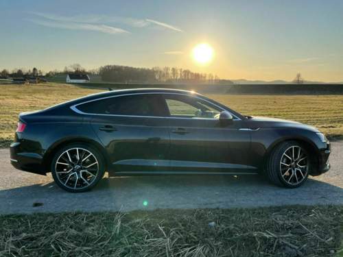

Ich habe auf meinem A5 19" von Diewe montiert.
Die haben jeweils eine kleinere ET, man spart sich die Spurplatten, und dazu noch ABE.
Allerdings nur mit 225er Bereifung rundum, was auf den 8.5" Felgen für ein wenig Tyrestretch sorgt.
Ich habe letztlich die michelin SuperSports montiert, die sind deutlich breiter als andere Reifen.
Nun finde ich steht er sehr gut da und fährt sich auch noch sehr stabil und sicher.

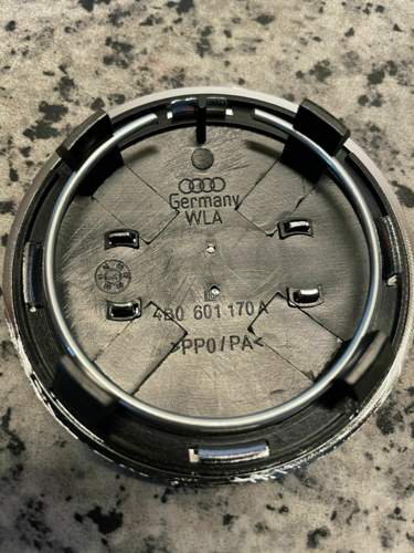

51 mm Krampeninnendurchmesser. + die Teilenummer. Sind originale
PS: Sorry für den schmutzigem Maßstab😁

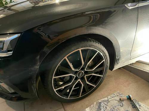

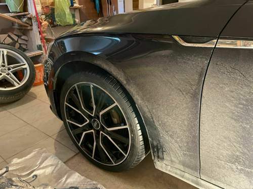

Heute mal ein Rad raufgeschraubt ob alles passt 🙂
Ps: Auto ist saudreckig, ich weiß, wir haben noch Winter.

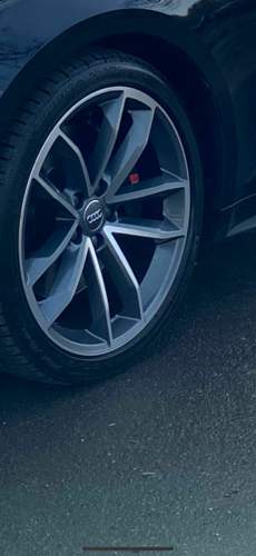

Weiß grad jemand zufällig die Felgennummer?
19 Zoll Cavo Design Audi S5 falls das eine Rolle spielt.
Aber sicher doch:
5-Speichen-Cavo-Design
Bestell-Nr. 8W0 601 025 DF JG3/K80
Größe 8,5J x 19H2 ET32
Beispiel Bereifung 255/35 R19
Lochkreis: 5 x 112
Mittenzentrierung 66,5 mm
Traglast 720 Kg
Gutachten Download Traglastbescheinigung 8W0 601 025 DF
Modell(e) Audi A5/S5 F5 (8W) 2016-
Hinweise S-Line
Gewicht ca. 12,5 Kg
Neupreis Felge ca. 770 Euro/Stück *
Nabendeckel Bestell-Nr. 8W0 601 170
Neupreis Nabendeckel ca. 41 Euro/Stück *
* Neupreis beim VW/Audi Händler (2020-04)
Alle Angaben ohne Gewähr.
https://www.original-felgen.com/8w0601025dfjg3k80.html

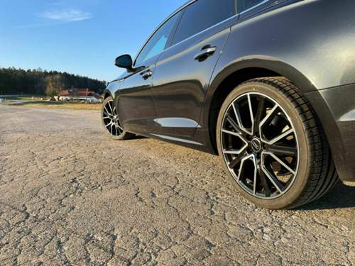

Schönes Fahrzeug. Die Felgen wirken ganz schön groß. Selber Effekt wie bei mir: ET 25 und schon wirkt das Fahrzeug hochbeinig, was bei ET 32 bei selber Rad- und Reifengröße nicht so auffällt.
@Frequentdriver schrieb am 31. März 2021 um 19:55:06 Uhr:
Danke. Ja, hinten könnte er etwas tiefer sein, vorne passts....aber naja....das ist Jammern auf hohem Niveau.
Mir gefällt mein Auto mit den neuen Felgen sehr gut.....🙂
