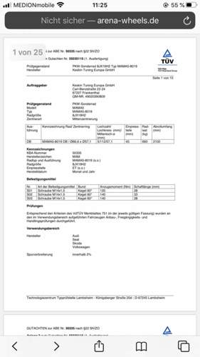

ich überlege mir die MAM A5 Felgen zuzulegen und frage mich ob die Felgen passen würden? Kann mir jemand helfen?

MAM A5 Gutachten

19er 8j macht eig keine Probleme
bei der einpresstiefe bin ich mir nicht sicher ob da nich was am Fahrzeug gemacht werden muss.
Hast auch nur die erste Seite geschickt.
Ps. Passen tun die ran aber der tüv entscheidet ob die dranbleiben dürfen.
Steht aber alles auf den nicht gesendeten Seiten des Gutachtens .
[Von Motor-Talk aus dem Thema 'Kann ich das auf meinem Audi A4 B9 fahren?' überführt.]
Hallo,wenn es die Felgen sind,welche im Gutachten aufgeführt sind,passen Sie nicht,weil das Mittenloch nur 57,1mm beträgt.Es müssen 66,6 sein.

@thomaswi schrieb am 8. Juli 2020 um 09:24:33 Uhr:
Thomaswi
Im ABE steht ,das ein Zentrierring auf 57,1 möglich ist.

@urq schrieb am 8. Juli 2020 um 10:17:30 Uhr:
Thomaswi
Oh,habe ich glatt übersehen.Dann passt es natürlich.Ist aber ein Gutachten,keine ABE.

Thomas hat natürlich Recht, aber m.e. kein Problem, die schönen Felgen zu fahren:
Siehe auch hier:
https://www.felgenshop.de/.../
Die Auflagen für breitere Reifen sind eher PillePalle und zwar nicht ABE-konform - aber via Eintragung absolut kein Thema. 225er eintragungsfrei, 235 oder 245 aber Null Problemo und leicht einzutragen, wenn man mag.

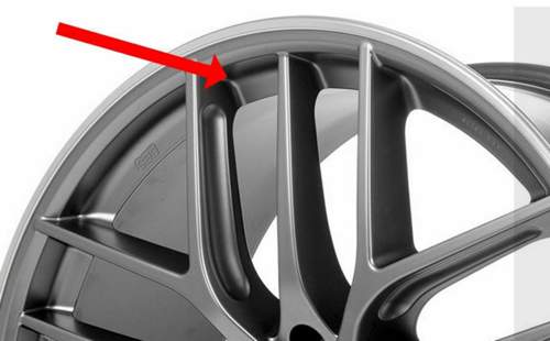

Wie willst Du diese Felgen sauberhalten, gerade in den Ecken der Speichen 😉
Felge
@Königskobra
Wie jetzt auch - mit einem Pinsel ;-)

Schon richtig, nur mir gefällt es besser, wenn die Reifenflanke etwas praller über dem Felgenhorn steht als Reifen, welche sichtbar "hinter" dem Felgenhorn stehen.
Jeder leichte Borsteinkontakt hat in diesem Fall sofort sichtbare Folgen für die Felge.
