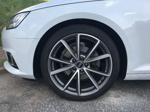

Meine 19” RS Felgen finde ich perfekt 😉

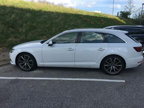

fährt jemand von Euch die Sidus Felge in 19"? und evtl. Fotos wie sie auf dem Avant aussieht :-)

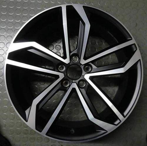

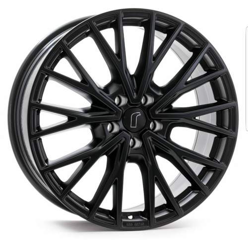

Hat zufällig jemand diese Felgen montiert aufm A4? Ich glaube dieses Design gibts auch von Audi..
Rondell 07RZ

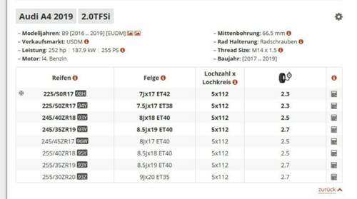

Kann jemand Erfahrungen zum Vergleich zwischen 235 und 245 liefern?
235/35/19 vs 245/35/19
Der 235er Reifen ist dabei im Durchmesser knapp 7mm kleiner was wiederum eine Erhöhung der Drehzahl und eine Verkürzung der Gesamtübersetzung zur Folge hat.
https://www.reifenrechner.at/index.html?...
Für den 235er würden weniger Auflagen bei der Eintragung der Felgen und ein geringerer Preis beim Reifen sprechen. Dazu wohl weniger verbrauch, etwas mehr Spritzigkeit da kleiner und schmäler.
