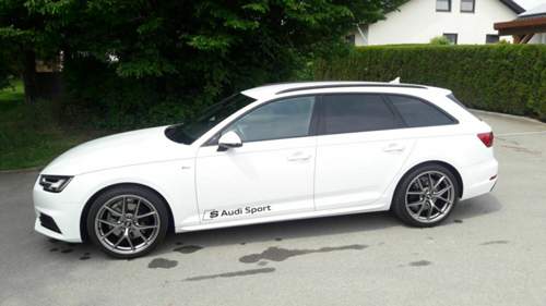

So, endlich sind meine Wunschfelgen da. Heute Abend werden sie aufgezogen. Ich glaub optisch passen diese perfekte auf meinn Ibisweißen A4 mit Optikpaket schwarz.
Felgen sind BBS Ci-r 8,5x19 ET32 in Platinum Silber Seidenmatt. Bilder reiche ich dann nach wenn sie drauf sind.
20180518-104007
@Gebbes85,
Glückwunsch, sehr schöne Felgen! Wo hast du sie gekauft?
Kommen 245/35-Reifen drauf?
Gibt es eine ABE (ET 32 sind ja doch 8 mm weiniger als die Originalfelgen)?
Viele Grüße
Hans
Felgen hab ich online bei Dynamicar gekauft und wurden direkt von BBS zu mir geliefert. Reifen 245 35 19. Hankook S1 Evo2 - sind schmal und sollte locker gehen.
ABE dabei... allerdings mit A01 wie so oft. Also eine Anbaubestätigung bei Tüv holen.

Die Räder sollten ohne Probleme abgenommen werden. An der Karosserie werde ich sicherlich keine Modifikationen vornehmen. Vielleicht leg ich ihn noch etwas tiefer, das Sportfahrwerk ist leider etwas hoch geraten.
Anbei nun Bilder. Die Felgen gehen zur Mitte wie man sieht etwas nach außen, dazu der sehr schmale Hankook Reifen. Der Original Hankook Reifen mit AO Kennung von Audi ist tatsächlich breiter. Das würde mir besser gefallen. Aber die Felge wirkt sehr edel auf dem A4 -die Platinum Silber seidenmatt Farbe wirkt richtig gut sobald Sonne drauf scheint. Bin sehr zufrieden so :-)

Kommt leider auf Bildern nicht so rüber wie real. Auch der austauschbare Edelstahlring (Anfahrschutz) sieht man nicht auf den Bildern. Bin jedenfalls froh mich für die Ci-r entschieden zu haben, nur noch zu hoch das Fahrwerk. Mal schaun ob ich es lasse oder noch was ändere
Mfg - gebbes
Sieht echt sehr gut aus. Mit dem Fahrwerk macht ihr mir aber Angst, ich glaube ich werde KW V3 gleich mal ins Warenkorb legen...
Sehen wirklich gut aus die Räder auf dem Fahrzeug @Gebbes85!
Ich würde mich freuen, wenn Du kurz berichten würdest, wie die Eintragung gelaufen ist.
